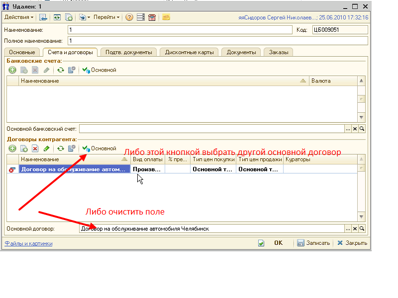

Отвечу картинкой
Иван Полищук написал:
Пишет о ссылке на контрагента.
Иван, Вы уверены, что пишет только о ссылке на контрагента? отключите признак основного договора и проверьте еще раз ссылки на данный договор для удаления.
