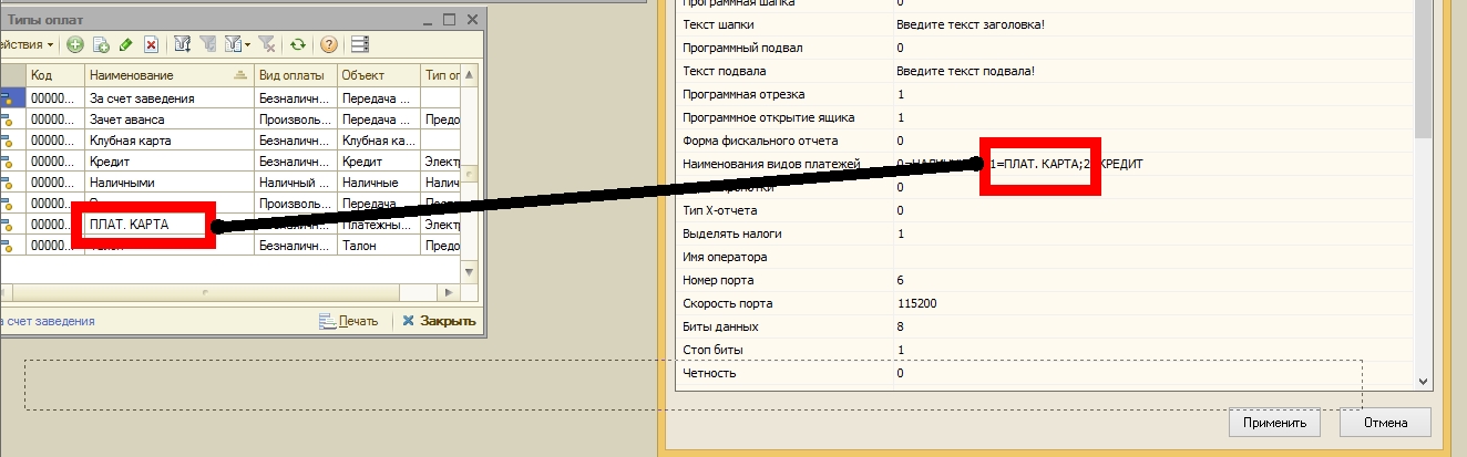

И еще вопрос - как настроить печать в чеке платежной картой?
Настроили в оборудовании типы оплат как в ФР, в справочнике типы оплат также присутствуют, при этом во фронте кассира и менеждера выдает только налтичную оплату и кредит.
Где еще можно посмотреть?
Марат Раянов, номера типов оплат у Вас идут из драйвера, а вот наименования из справочника "типы оплат", наименования нужно прям копировать в настройки экземпляра оборудования
Марат Раянов написал:
Название это должно быть в как тут!! Измените в справочники и перезайдите в 1с и все заработает.
Все заработало, спасибо.
