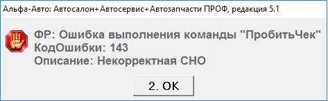

Светлана Сулименко, спасибо за ответ, сделал все, как вы указали, получил ошибку, скриншот во вложении. Суть ошибки понимаю, а где и как верно исправить - нет :)

Светлана Сулименко,спасибо большое. А где можно подглядеть правильную настройку систем налогообложения и их соответствие значениям в ФР? У нас ЕНВД и УСН доход совмещаются.
Максим Соколов, в драйвере фискального регистратора
