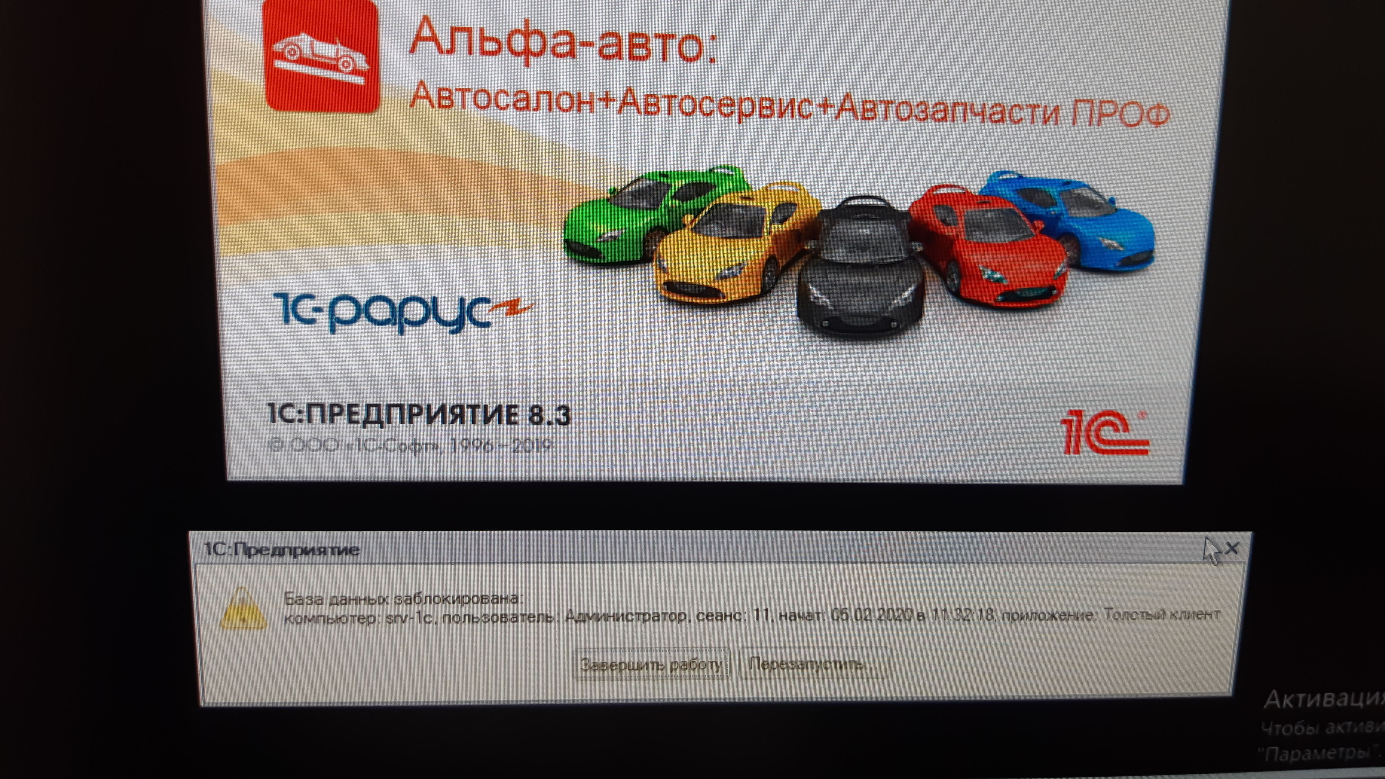

База заблокирована
С утра база оказалась заблокирована, войти может только один пользователь, других не пускает, на лицензию не ругается, другие базы на сервере работают нормально
Что за блокировка? где могла возникнуть?

База серверная, другие базы работают,
есть ли в коде блокировки, которые устанавливают монопольный режим?
Оказалось что есть блокировка при определении пересчета итогов, итоги не пересчитали и она не снялась
