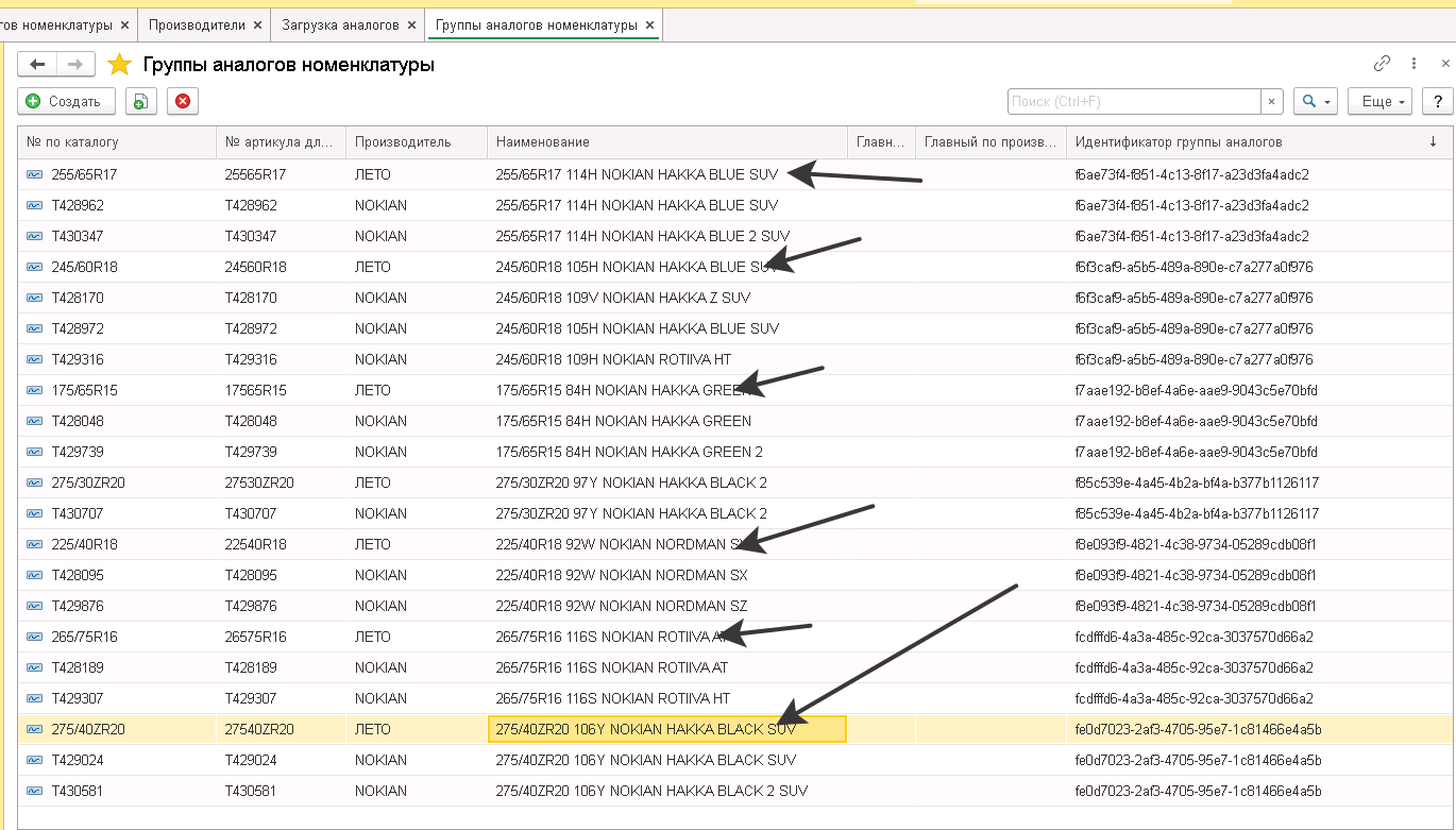

Грузит почти все правильно за исключением наименования выводимого-загружаемого в наименование.
Модератор
Станислав Дикарев, судя по скриншоту  у Вас неактуальный релиз Альфа Авто ред. 6. Рекомендуем Вам обновиться до актуального 6.0.18.05, так как велась доработка данного функционала. Так же прикрепить к сообщению файл (либо фрагмент файла), который Вы загружали обработкой Загрузка аналогов, для того, чтобы мы могли протестировать загрузку Вашего файла и понять в чем суть проблемы, описанной Вами.

Обновил-загрузил-результат прежний.
Грузит лучше.
но наименование для артикула в первой колонке (которое вы совсем не учитываете и наверное не грузите) не правильно ставит.

У меня файл точно такой же. Ни чем от вашего не отличающийся.
Как было не правильное написание наименования в Группе аналогов номенклатуры так и остается.

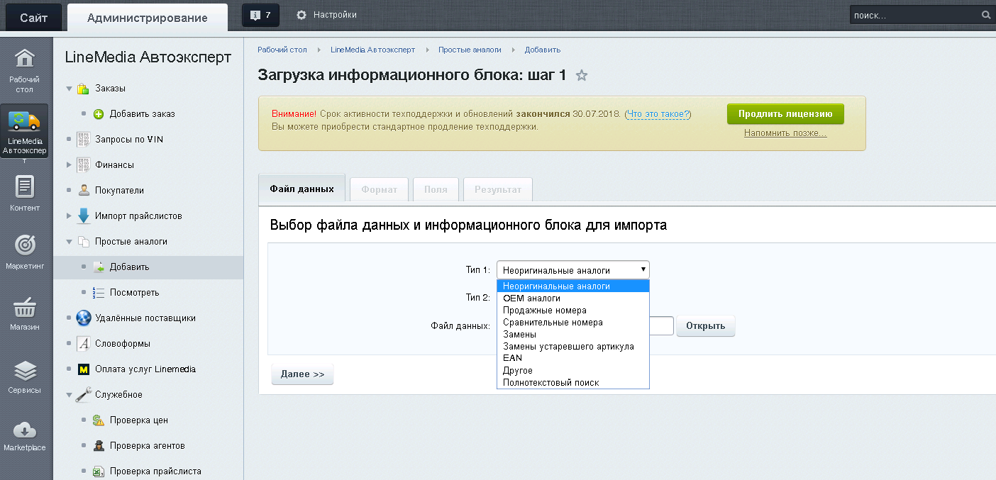

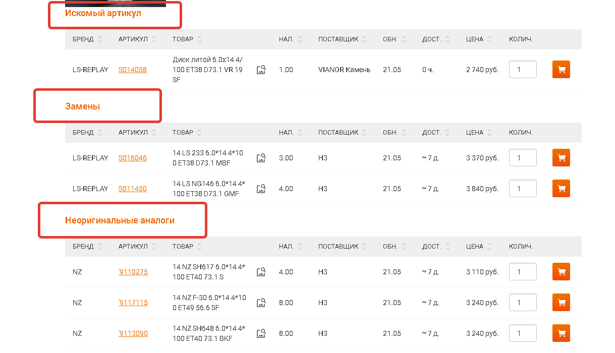

Недавно работал с сайтом от Лайнмедиа там есть загрузка аналогов и она очень интересная.
Разграничено понимание аналог, замена,не оригинальные аналоги и тп.
Предлагаю посмотреть и учесть в доработке функционала.
