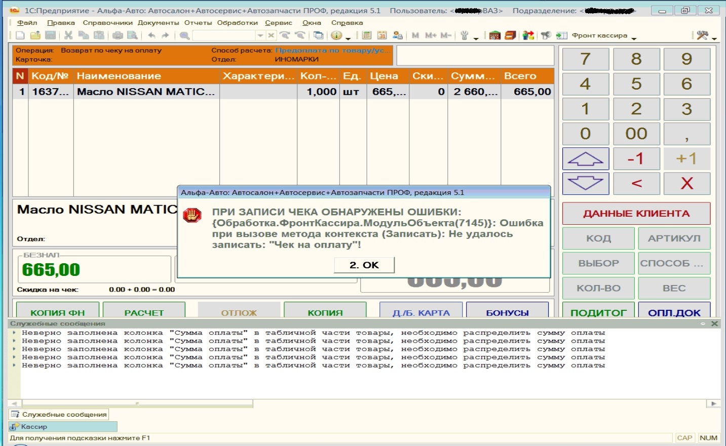

Здравствуйте, проблема следующая:

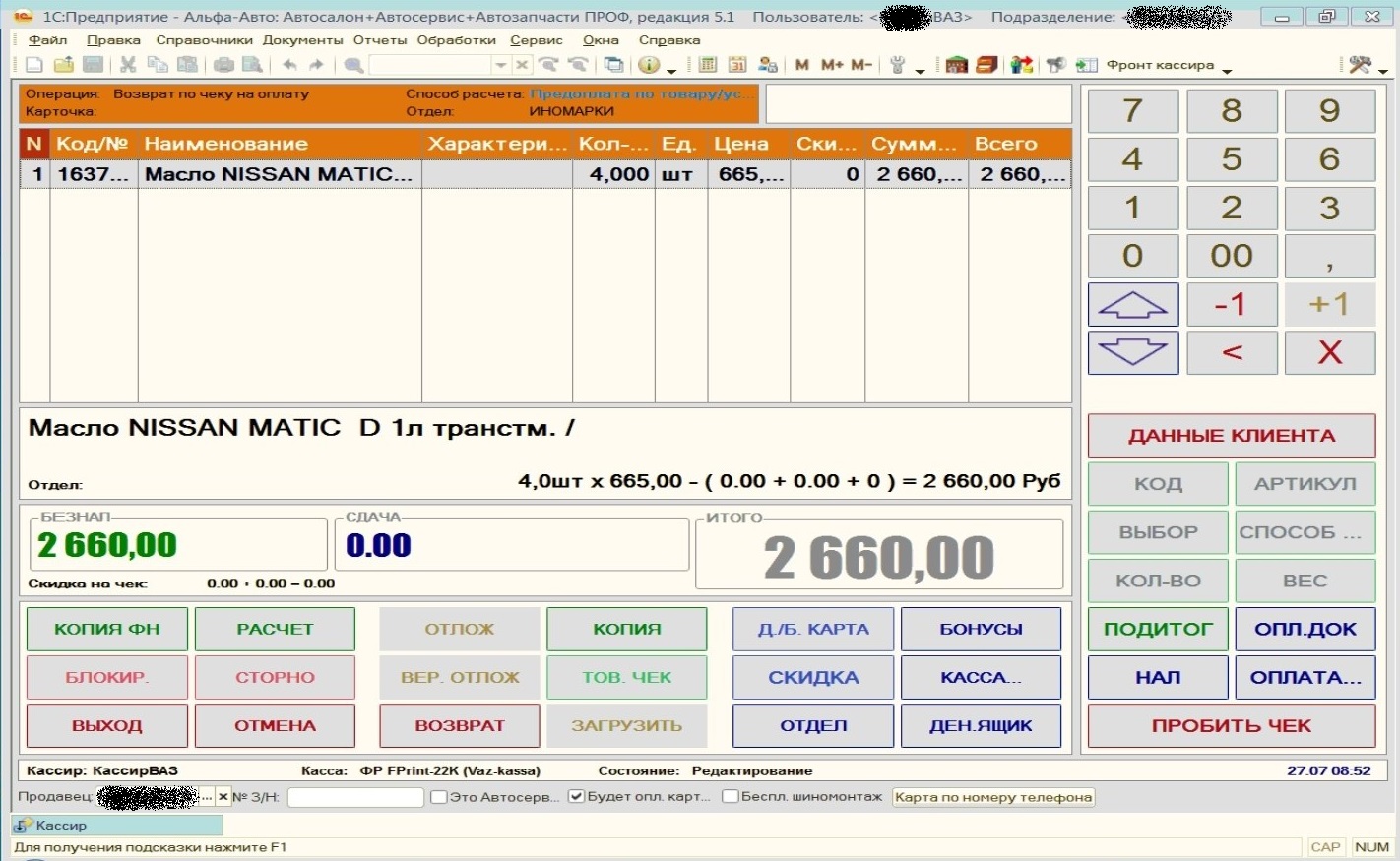

1с почему-то не даёт сделать возврат по чеку на оплату, в том случае, если количество товара уменьшается (если какой то товар удаляется из чека вовсе - то все нормально). 1с не пересчитывает колонку "сумма оплаты" в табличной части товаров, а пересчитывает только колонку "всего".
Конкретно, в нашем примере, было продано 4 канистры масла, одну решили вернуть. При попытке вернуть 1 штуку программа выдает ошибку и не даёт пробивать. Т.к оплата была по безналу, а у клиента не было денег на карте мы не смогли вернуть 4 и потом продать 3.
Итак, это недоработка фронта и у нас 2 варианта решения: доработать самим или возможно ошибка уже устранена в обновлении. Либо это сделано специально и связано с особенностями разнесения работы с предоплатными чеками в связке с новывм ОФД, т.е. какие то ограничения, связанные с законодательством. О последнем нам не известно, но исключить это на 100% не можем.
