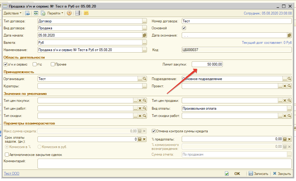

Григорий Малафий написал:
это только возможные вероятные конфликтные ситуации, тут вопрос стоит больше ультимативно, чтобы выдача ЗЧ и работы не продолжались при превышении лимита по ЗН в 50тыс без предоплаты
Стандартного не сколько я знаю нет, может кто еще подскажет, но вопрос хороший.
Только дописывать программу, лимит отгрузки, при условии проверку в любом статусе работ от Заявки до Выполнен.
И в самом договоре прописать колонку, я так делал контроль лимит закупки за наличный расчет не превышая 100000 руб по одному договору
можно ли мастеру ограничить программно возможность занесения запчастей в ЗН при увеличении суммы свыше установленного лимита?
в типовой конфигурации такой возможности нет
