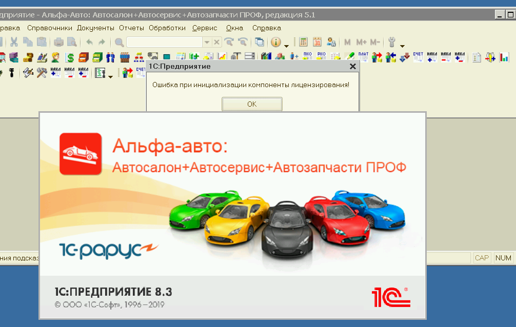

После обновления рабочей базы (до 5.1.18.07) возникла необходимость развернуть старый бэкап рабочей базы (5.1.10.07).
Развернули. Возникает ошибка при её открытии. Ошибка компоненты лицензирования (скрин прикрепил). Причем с рабочей обновленной базой проблем нет.

Дмитрий Фомин, уточните, пожалуйста, файловая у Вас база или клиент-серверная?
клиент-серверная
и рабочая и тестовая - на одном сервере
Изменено: Дмитрий Фомин - 10.08.2020 14:42:43
Дмитрий Фомин, значит на компьютере, где установлен агент сервера 1С, нужно выполнить установку внешних компонент защиты https://rarus.ru/downloads/2553/ (предпоследняя строка)
Спасибо, помогло.
Хотел бы на будущее понимать суть проблемы.
Поясните, пожалуйста, в чем заключалась ошибка? Когда может возникнуть вновь (какие действия могут привести к её возникновению)?
Добрый день, Дмитрий!
Часть отраслевых решений, в том числе конфигураций, разработанных компанией "1С-Рарус" работает на компоненте лицензирования - она является частью решения и встроена в саму конфигурацию. У разных решений или у разных релизов одного решения эта компонента может отличаться и в ряде случаев (к ним относится и клиент-серверный режим работы базы) эти компоненты могут между собой конфликтовать. Служба агент сервера 1С "подгружает" в работу только одну компоненту (в Вашем случае - из обновленной конфигурации) и эта компонента по версии не подходит для запуска более раннего релиза этой конфигурации, куда встроена другая версия компоненты. Для решения данной ситуации используется рекомендованный Вам Установщик компонент - это самый простой способ решения конфликта компонент.
