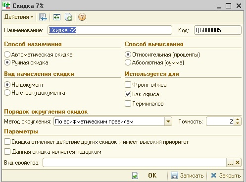

У нас несколько баз и во всех есть документы "Установка скидки на документ", но только в этой базе скидка "7%" проставляется по умолчанию как только мы создаем новый документ заказ-наряд. Вопрос - как отменить автоматическое назначение скидки?

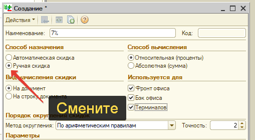

Добрый день Руслан, подскажите что у Вас стоит в самой скидке? Какой способ ?
Изменено: Дмитрий Неважно - 14.08.2020 11:42:21
Сейчас у нас вот такие настройки и все равно она появляется!!!

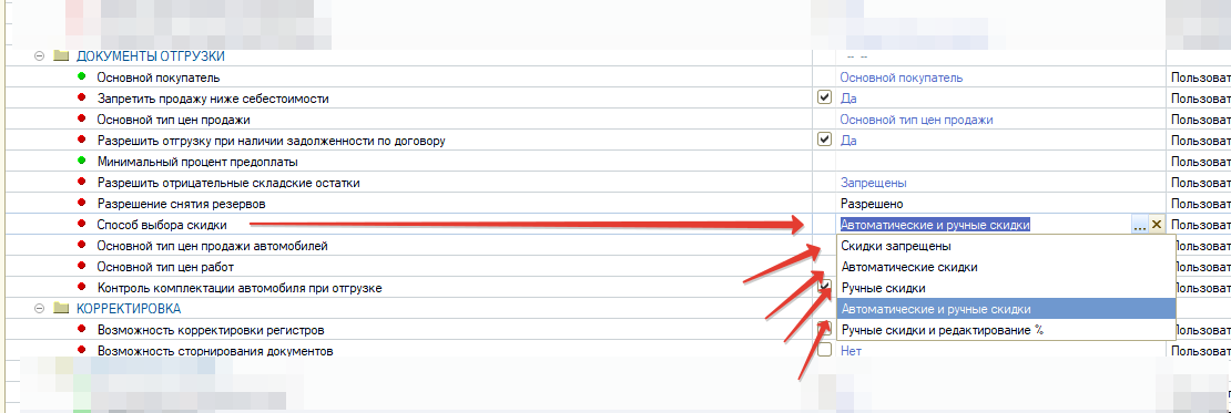

Руслан а в Правах и настройках? что у Вас стоит?
Спасибо!!! Помогло - выставил "Ручные скидки" и перестала проставляться.
