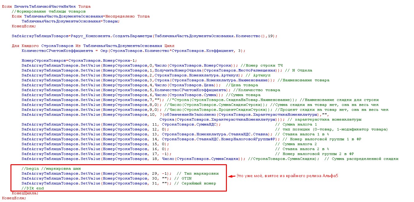

Имеется Альфа-Авто ред. 4, в которой делаем механизм маркировки шин, но немного упрощенный.
Работаем только с поставщиком Michlein, они нам прислали таблицу соответствия кода маркировки и артикула.
Т.е. нам просто нужно при продаже в тэг 1162 просто передать присланный им код по соответствующему артикулу.
Глянули код обработки "ФронтКассира" и малость не ясно как передать данный в конкретный тэг в драйвер.

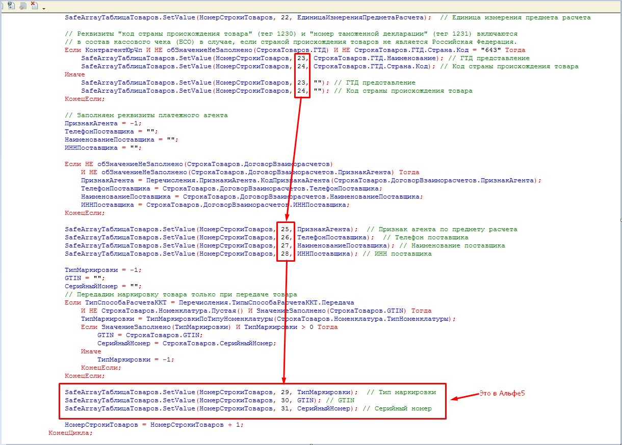

Смущает, что в Альфа5 порядковые номера параметров идут строго по порядку:
Подскажите пожалуйста, как нам выйти из этой ситуации?

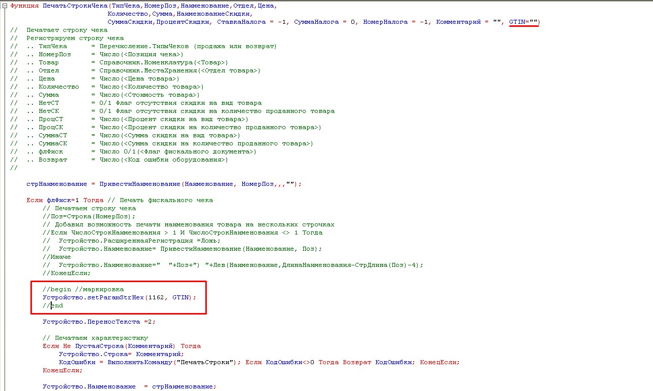

Хотя вроде придумал как (по аналогии с альфой5), раскопали код дальше...
В форме драйвера Атол ("ФР_Атол_ДрайверФР") в обработке "ТорговоеОборудование"
В процедуру "ПробитьЧек" добавили сроку передачи теэга напрямую в "Устройство" (именно так сделано в Альфа5)
Но вот будет ли это работать с Атол ДТО8 - вопрос.
Завтра будем проверять.
