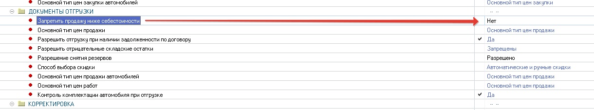

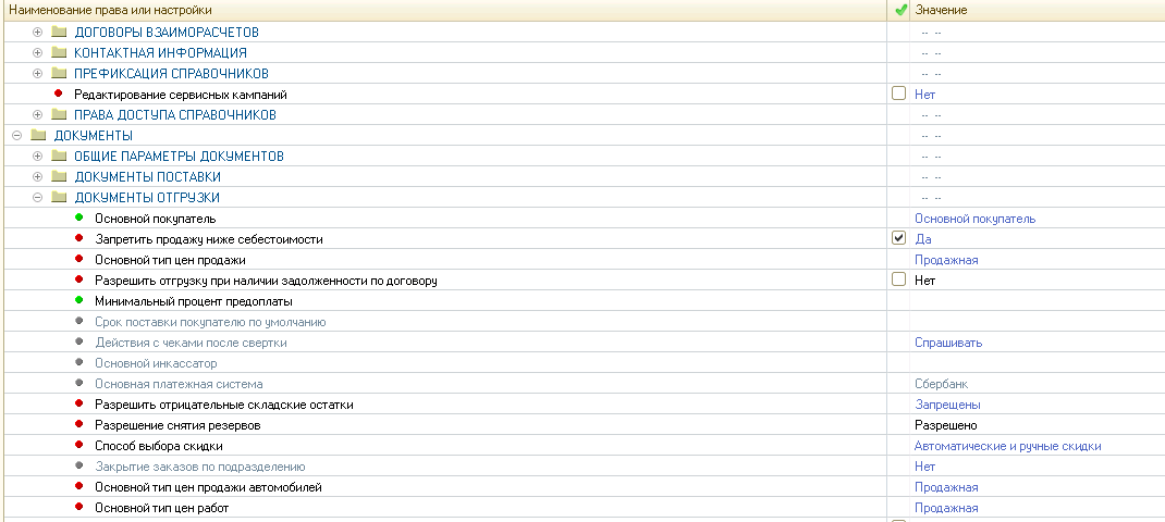

Стоит галочка запретить продажу ниже себестоимости. Не понятна ситауция с проверкой именно в закрытии смены, когда товар уже продан ниже себестоимости кассиром, и он не может при этом закрыть смену это раз и продал товар ниже себестоимости это два.

Сергей Антонов написал:
А можете показать как у вас стоит? Прин скрин

Дмитрий Неважно написал:
/forum/user/29185/ Сергей Антонов написал:
