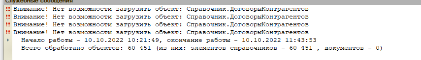

Каким-то образом запустил, но не было загружено ни одного документа. С чем это может быть связано?
Дмитрий, а были выгружены из БП 3,0 какие-то документы?
Да, конечно, файл 145 мб занимает
Дмитрий, покажите скрин отчета о выгруженных объектах из БП3,0.
