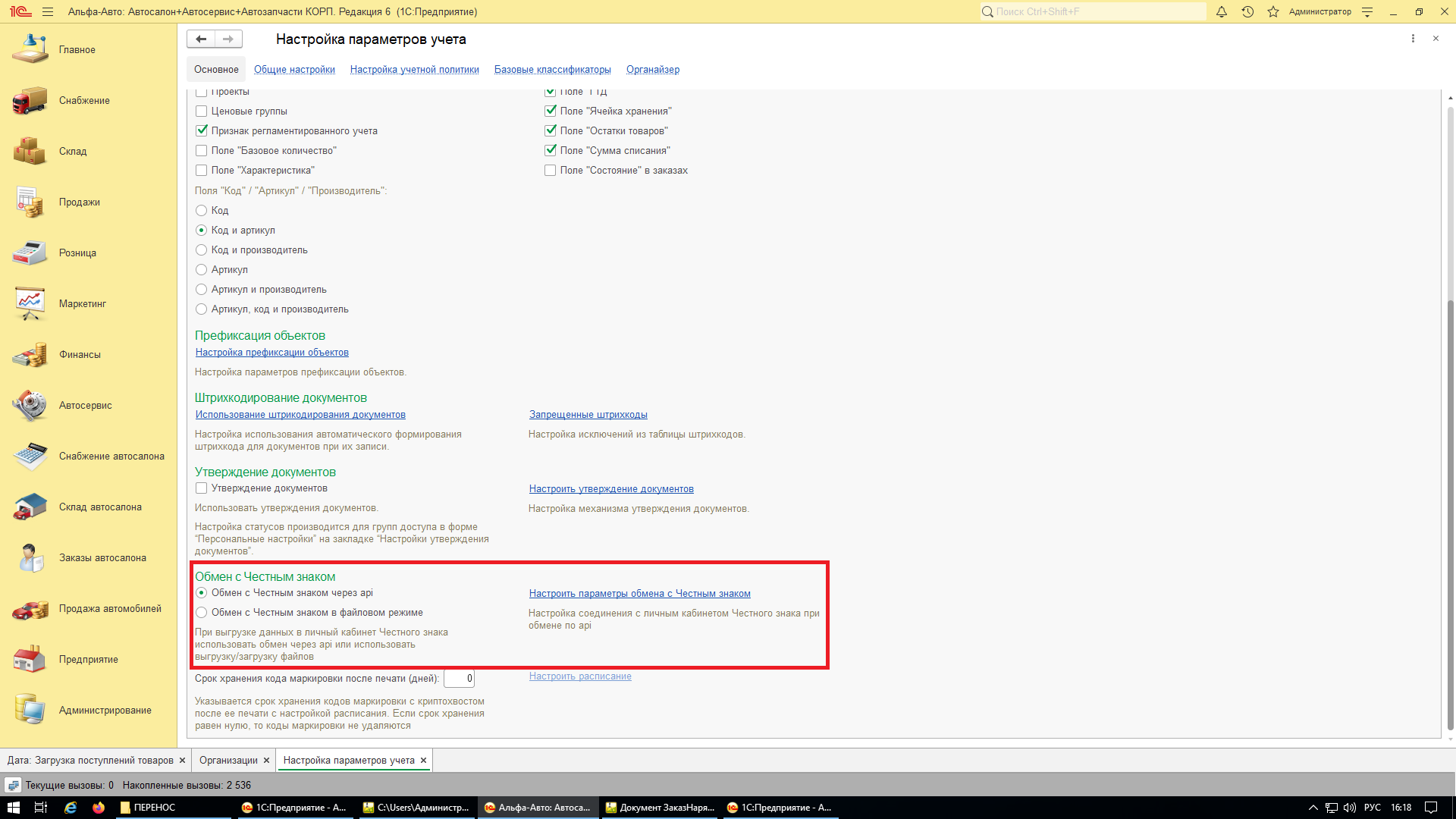

В редакции 6 вроде как есть обмен с Честным знаком через api, но на практике еще не приходилось пользоваться
