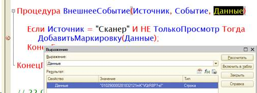

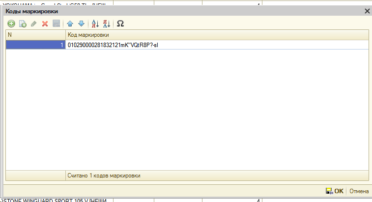

Читает только первые 31 символа.
Т.е. код считывает весь, потому как суффикс считывается, но во внешнее событие попадает только первые 31 символов.

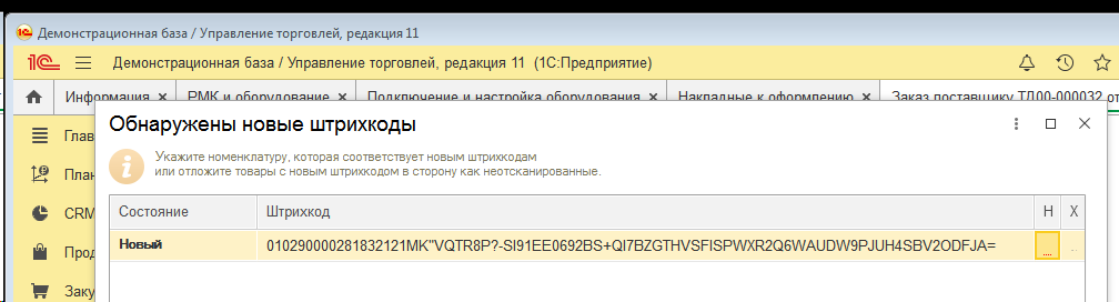

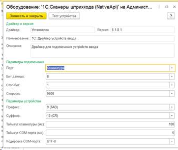

Попробовали то же самое настроить в 1с УТ11. Всё нормально читается, весь код маркировки.- чуть более 80 символов.
Не говоря уже, что в notepad всё правильно считывается.

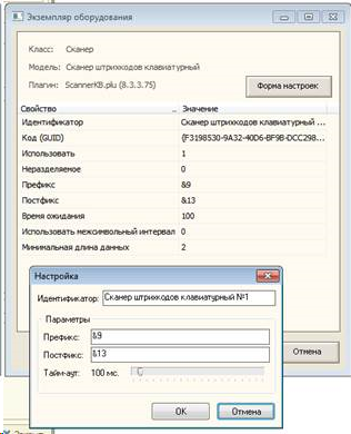

Версия драйвера видна на картинке.
Код вот такой:
010290000281832121mK"VQtR8P?-sI91EE0692BS+QI7bZGthVsfIspwxR2q6WauDw9pJuh4SBv2OdFJA=
в виде дата-матрикс - на картинке.
считывалось в конфигурации рарус-альфа AutoSalon5_5_1_22_05 . Не совсем в этой версии, у нас очень сильно переделанная, но работа с маркировкой шин бралась из этой версии.

На скриншоте же видно, что редакция 5 и сканер - клавиатурный. Он работает. Но глючит.

Для редакции 5 в теме про маркировку, а также в ответном письме от техподдержки мне сказано:
Но для Маркировки клавиатурный не будет функционировать, требуется сом-порт.
Редакция 6 использует "библиотеку подключаемого оборудования" как в УТ11
