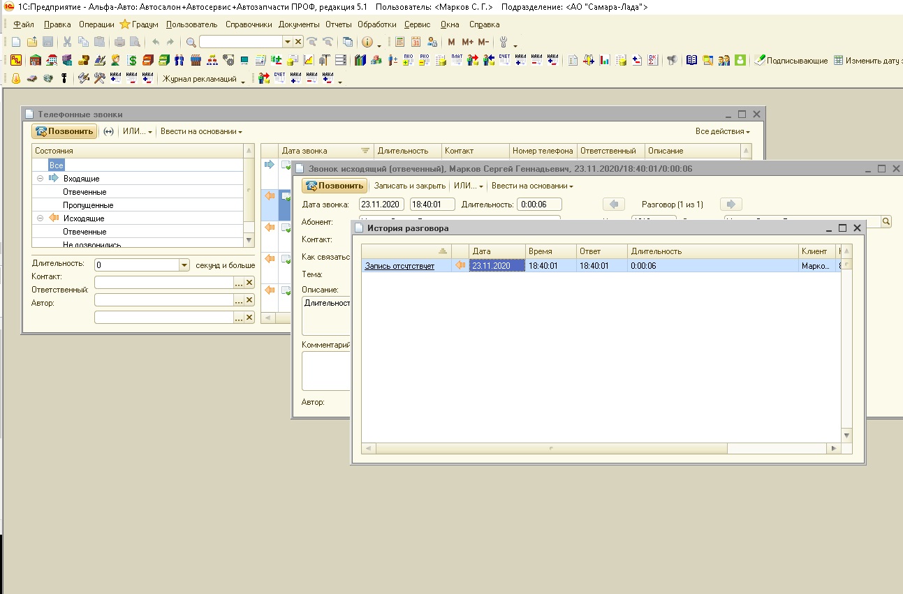

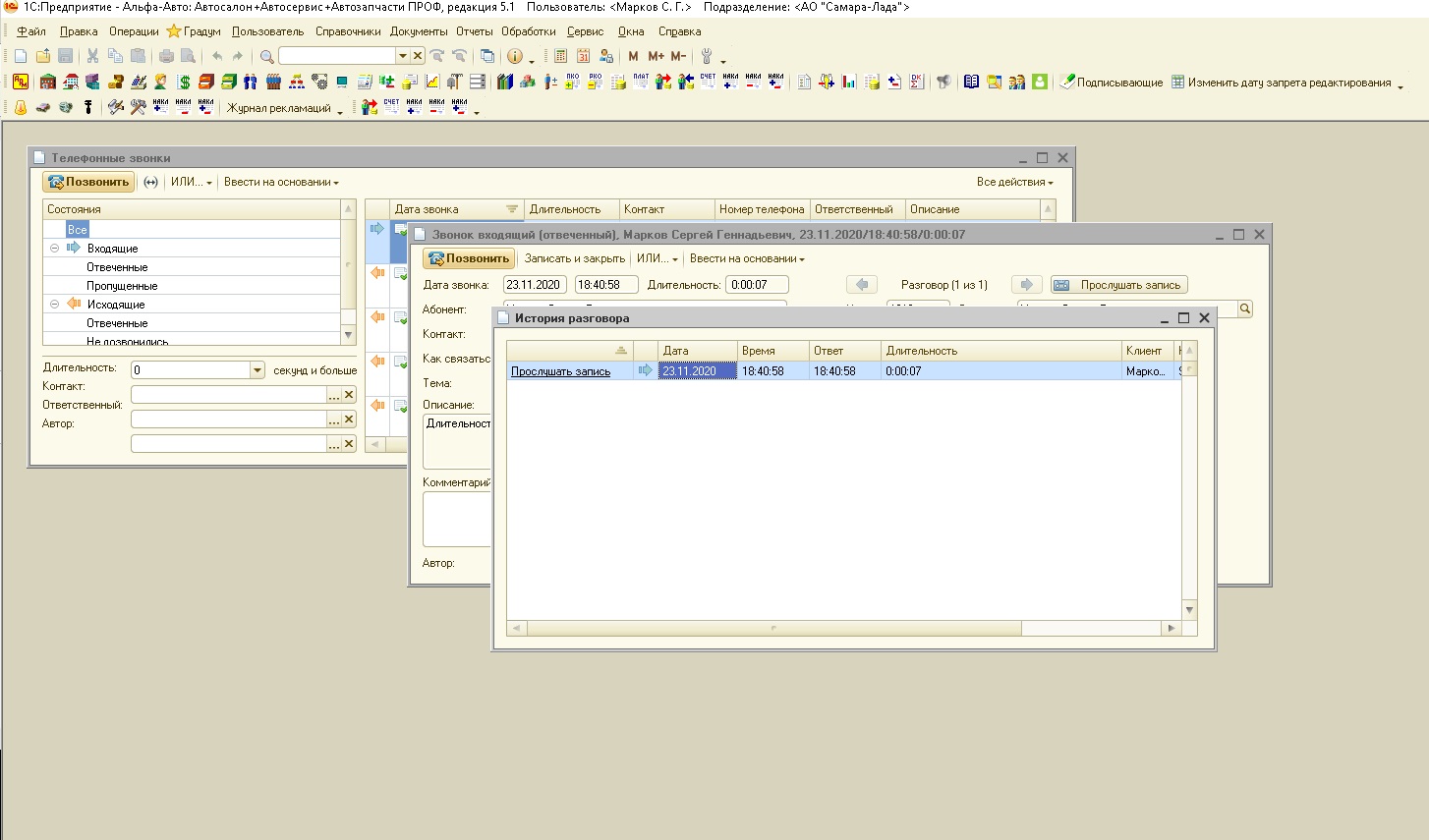

В принципе все работает входящий звонок проходит, 1С выдает карточку при звонке, можно прослушать запись ВХОДЯЩЕГО звонка вроде все хорошо, но есть НО нету записи ИСХОДЯЩЕГО звонка, хотя 1С видит звонок и также выдает карточку при исходящем звонке.

в 1С просмотр записей разговоров через телефонные звонки

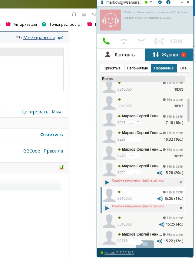

Уточните, пожалуйста, скриншот панели СофтФона с закладки "набранные".
Ок
ошибка получения записи

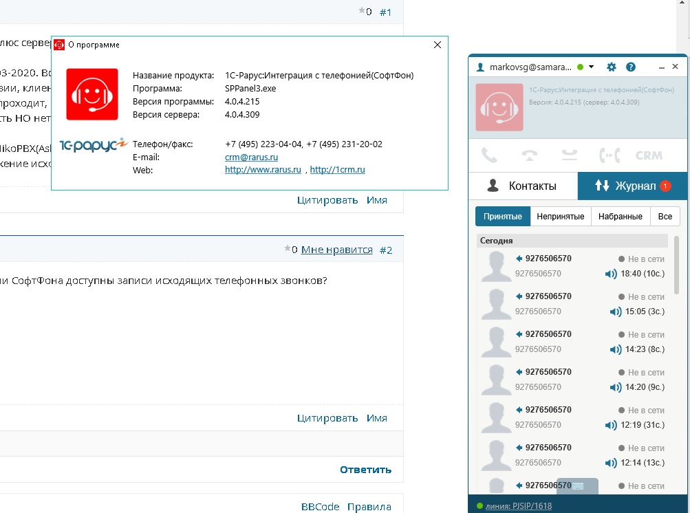

Вам на электронную почту выслали актуальные версии Софтфона. Просьба обновить и проверить наличие проблемы с прослушиванием исходящих телефонных звонков.
Ок
Ваши дистрибутивы помогли, все заработало, записи доступны
