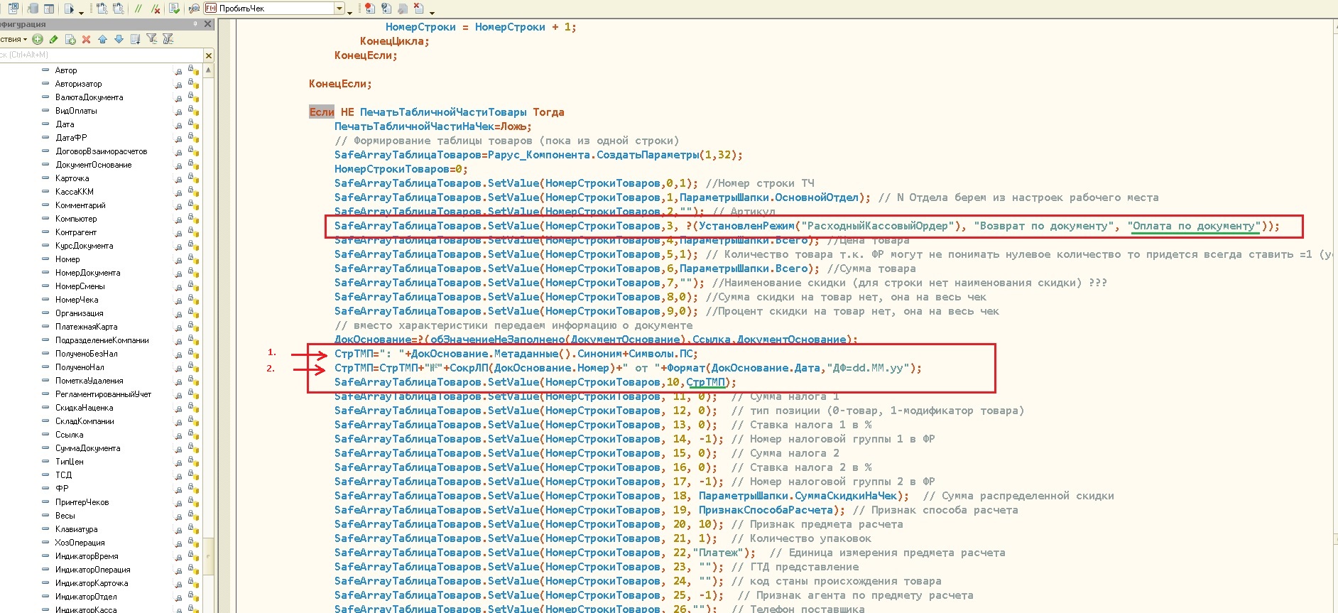

На 1-м скрине: место в коде, где при пробитие чека передаются данные в dll-ку. Проверил по коду - все данные в переменных есть.
  в 3-ю строку SafeArrayТаблицыТоваров помещается строка - "Оплата по документу" (выводится в бумажном чеке);
  10-я строка SafeArrayТаблицыТоваров формируется из наименования метаданных ( "Заказ-наряд", "Счет на оплату" и т.д - выводится в бумажном чеке) и непосредственно номера и даты документа (в коде есть, но в бумажный чек не выводятся).

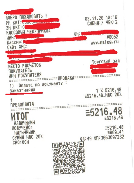

На 2-м скрине: распечатанный бумажный чек. Выведено: "Оплата по документу : " и "Заказ-наряд" (наименование метаданных документа). Отсутствуют номер и дата документа.

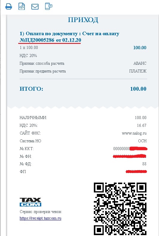

На 3-м скрине: аналогичный чек, отправленный в офд. Все данные (в том числе номер и дата документа присутствуют). Проблем нет.

Просто номер и дата выводятся на следующей строке, которая в чеке ккм не отображается. Обратите внимание, что имя документа отделяется от номера и даты символом перевод строки.
Дмитрий Фомин, на типовом релизе 5,1,23,04 указанная Вами ошибка не воспроизводится
Спасибо, проблема действительно оказалась в символе переноса строки.
Заменил на пробел и номер с датой вывелись в чеке (видимо в следующих релизах убрали перенос строки из кода или штрих поправил со своей стороны, чтобы при выводе распознавались 1с-кие переносы строки).
