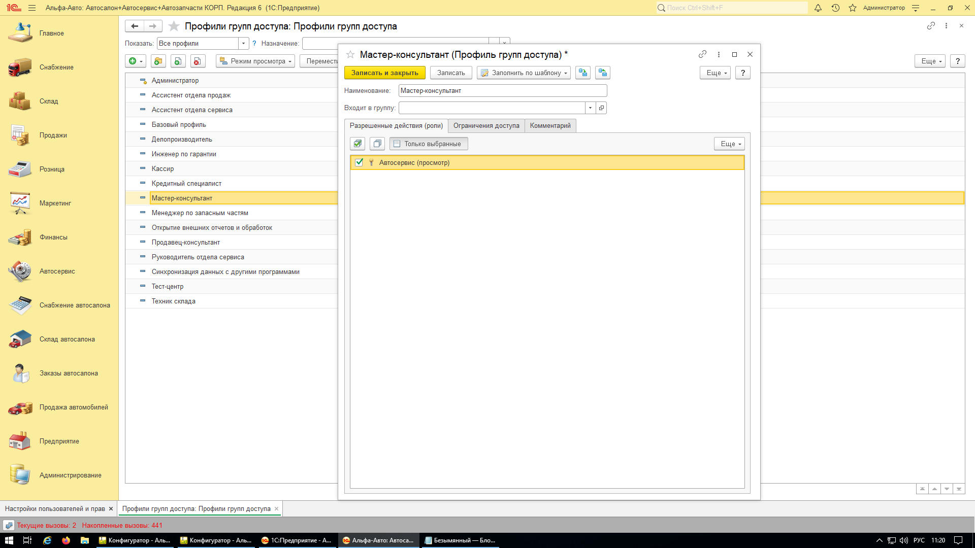

Добрый день. У пользователя Администратор всё корректно, но когда создаем нового пользователя и в профиле групп доступа выставляем все роли по всем подсистемам, то у пользователя кроме "Продажи", "Маркетинг" и "Финансы" ничего в интерфейсе не видно - в чем может быть причина?

Для включения видимости раздела "Автосервис" в профиле групп пользователей нужна роль "Автосервис (просмотр)" + роли для нужных справочников и документов этого раздела, для других разделов аналогично.
