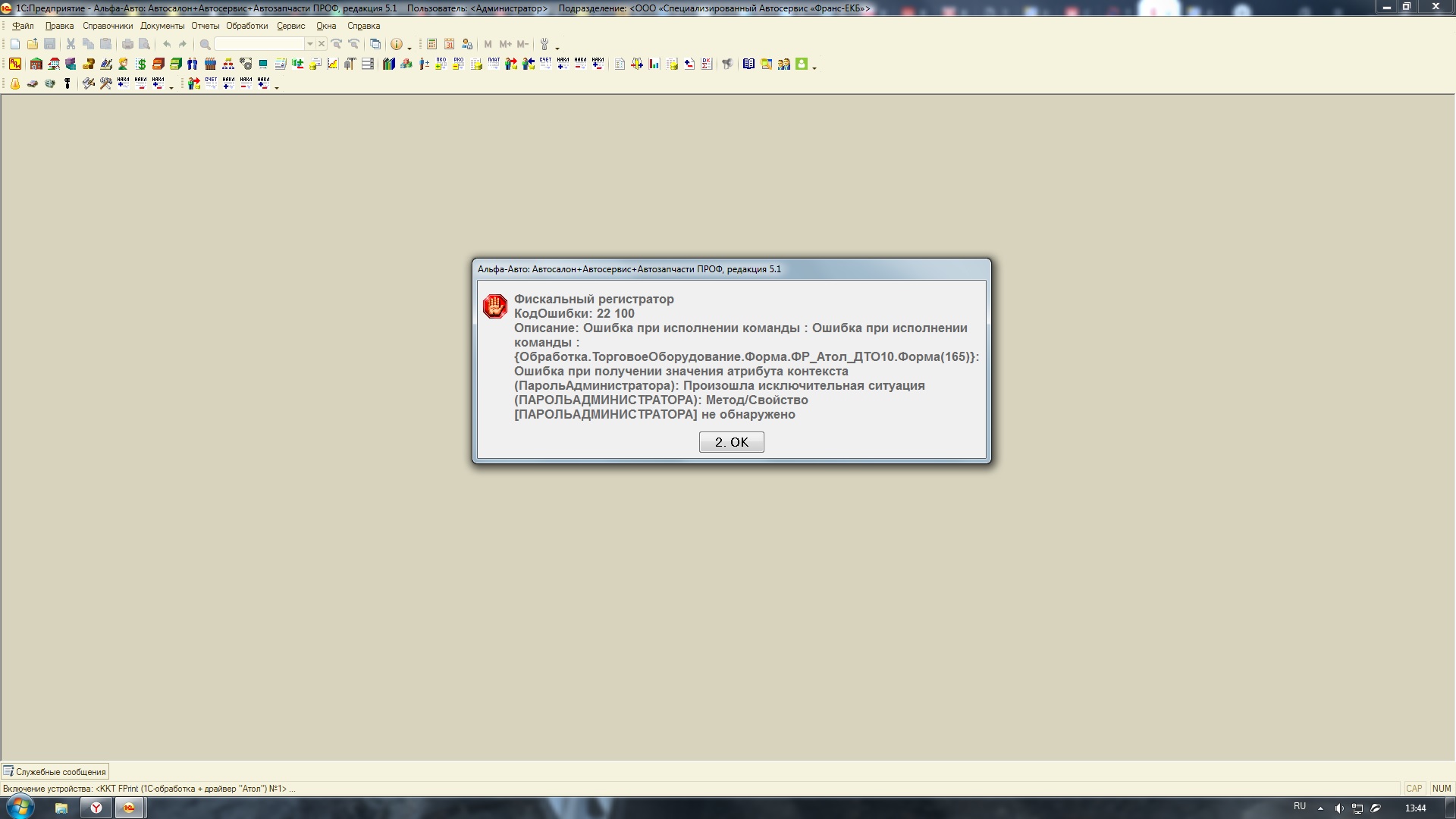

После изменения системы налогообложения в фискальном регистраторе и альфа-авто, появилась ошибка при попытке открыть смену или включить оборудование.
Подскажите пожалуйста в чём может быть проблема?
Релиз 5.1.19.04
Фискальный регистратор Атол 11Ф, в настройках оборудования 1С ничего не менял.
