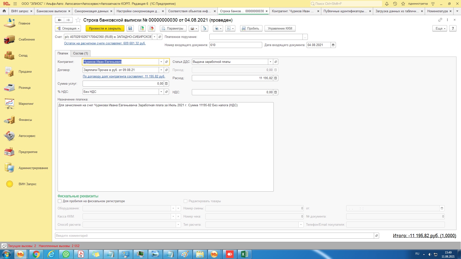

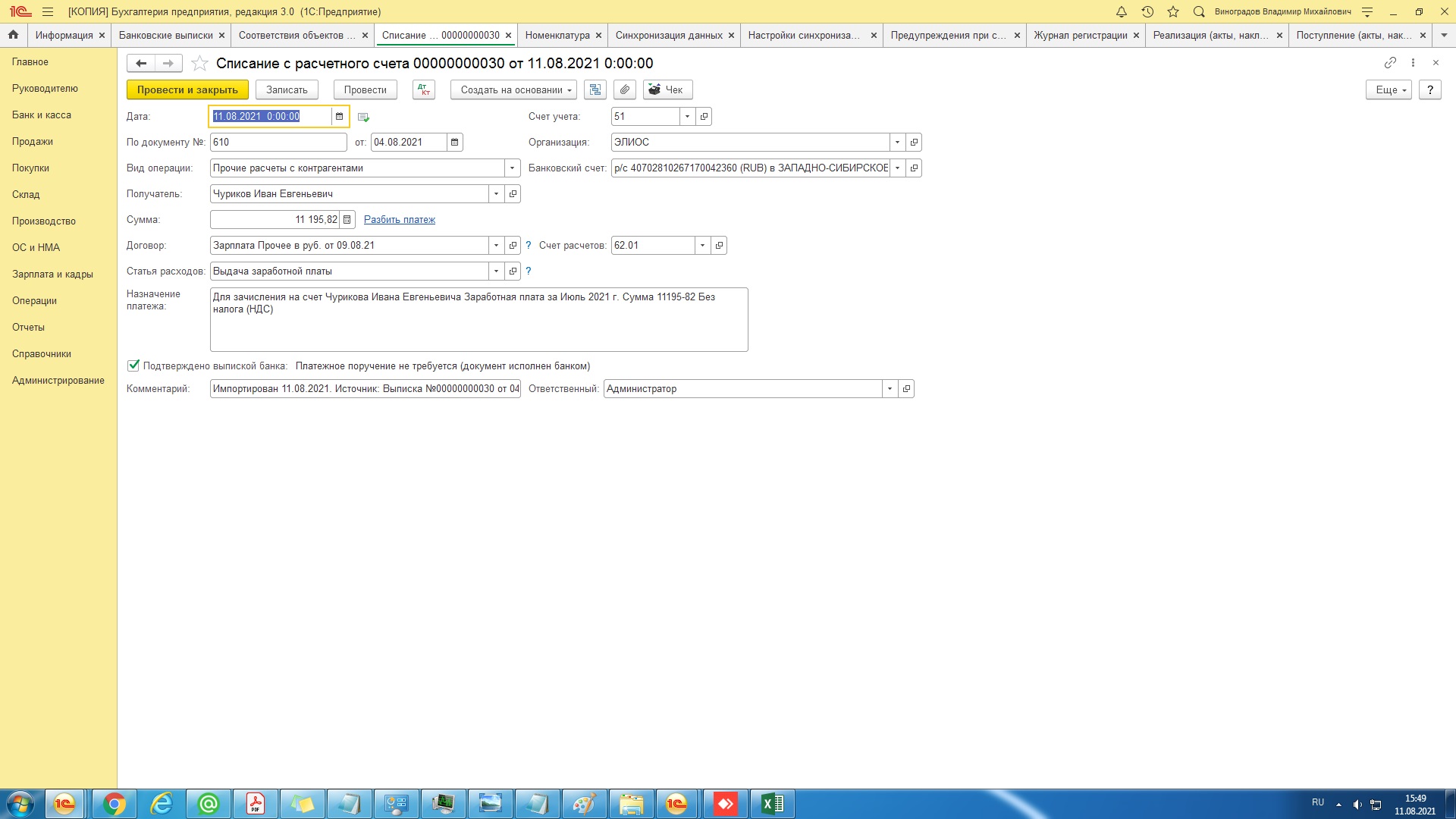

Еще при выгрузке выписки по перечислению зарплаты сотруднику
у Сотрудника(контрагента) форма собственности "Частное лицо"
ДДС "Оплата труда" с корр счетом 70
В БП создает контрагента с видом - физ лицо
и в выписке ставит вид операции - Прочие расчеты с контрагентами
а в счет расчетов ставит - 62.01
Как правильно сделать выгрузку по перечислению зарплаты сотруднику?

Вам нужно использовать предопределенную статью "Выдача заработной платы".
Использую в АА стандартный обмен с БП
Все равно в выписке в БП ставит вид операции - Прочие расчеты с контрагентами

при выбранной предопределенной статье ДДС "Выдача заработной платы", операция в БП 3,0 стала "Перечисление подотчетному лицу".
Где какие настройки могут влиять на выгрузку у меня все равно не ставит как надо ниже скрин
И почему Перечисление подотчетному лицу,  должно же быть Перечисление заработной платы работнику

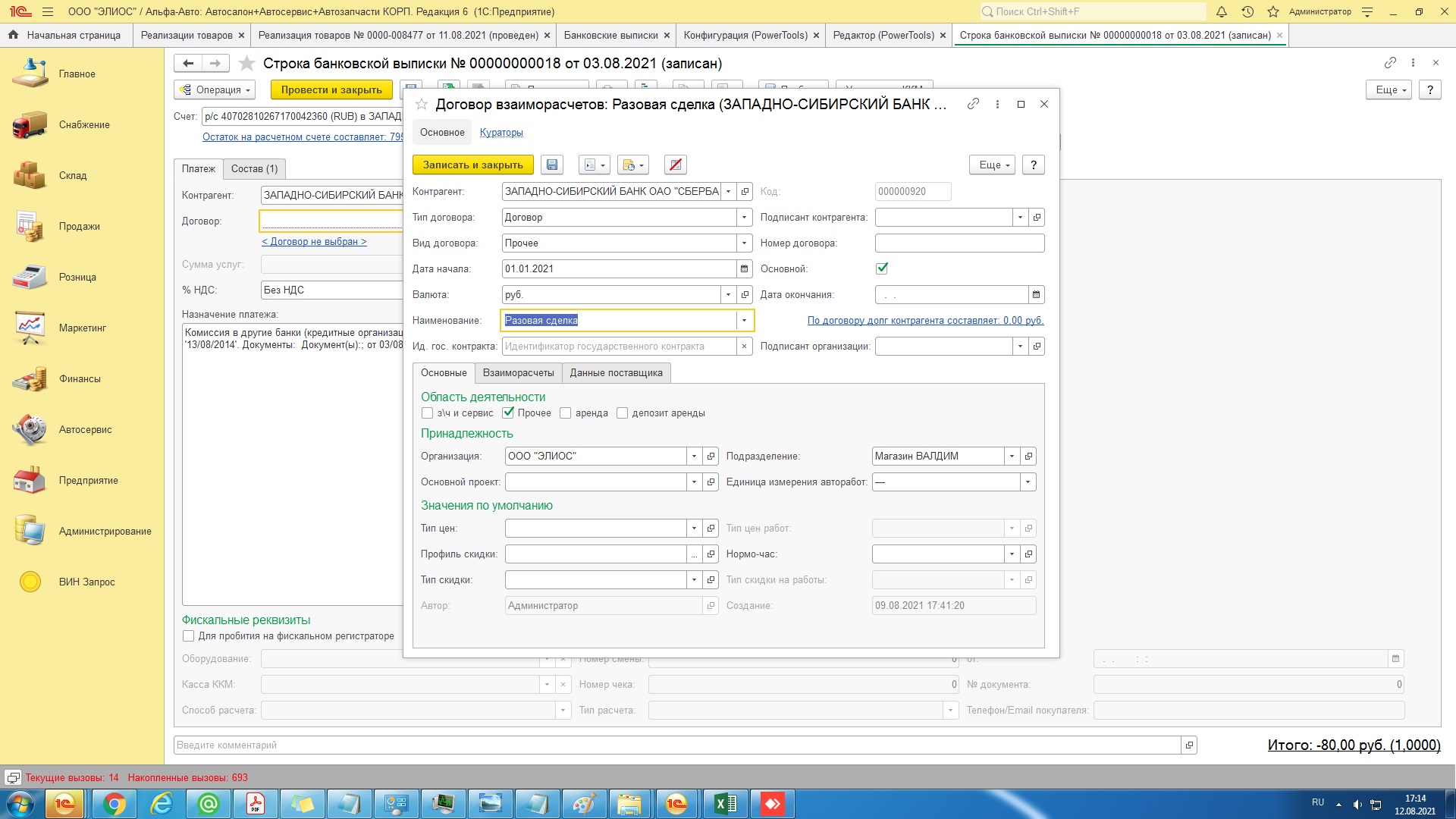

Почему при загрузке услуг банка не ставится договор в выписке?
Виноградов Владимир Михайлович написал:
поставлена задача разработчикам на исправление
поясните, пожалуйста, о чем идет речь

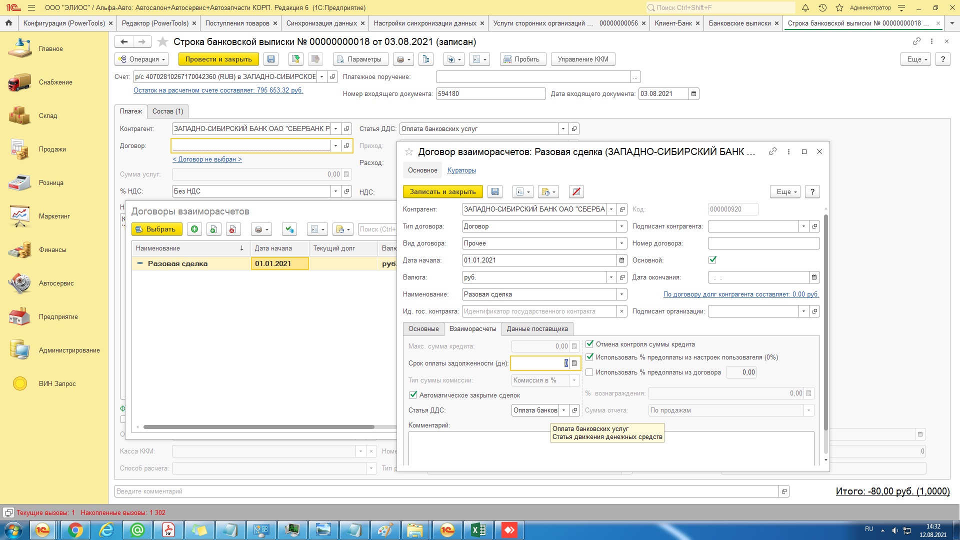

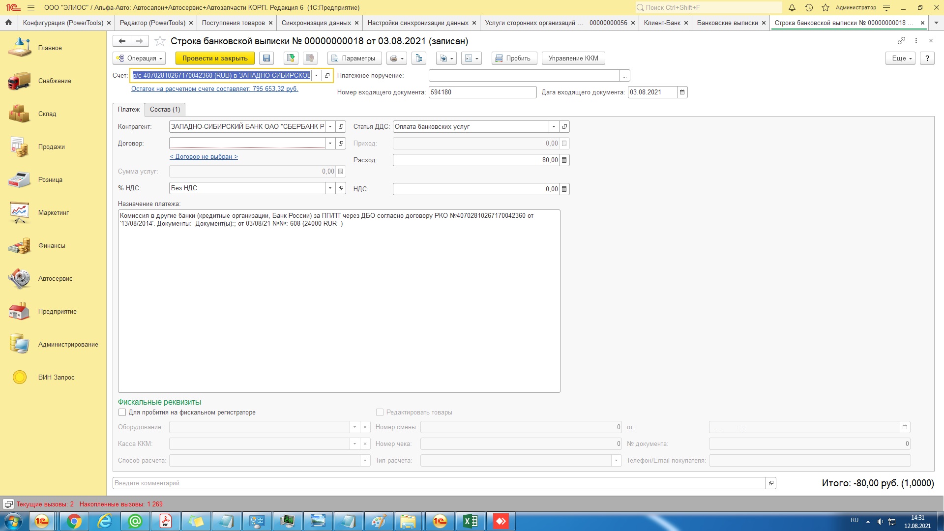

Пи загрузке из клиент банка есть услуги которые оказывает банк там комиссия за платежки, обслуживание, эквайринг
контрагент выбирается а договор контрагента не ставится
Статья ДДС в выписке при загрузке ставится  Оплата банковских услуг
в договоре выбрана такая же статья ДДС - Оплата банковских услуг
можете показать скриншот документа и договора?
Виноградов Владимир Михайлович, а при ручном создании документа "строка банковской выписки" договор подставляется для данного контрагента?
Не проставляется
Цитата Виноградов Владимир Михайлович  написал: Цитата Светлана Сулименко  написал:при выбранной предопределенной статье ДДС "Выдача заработной платы", операция в БП 3,0 стала "Перечисление подотчетному лицу". Где какие настройки могут влиять на выгрузку у меня все равно не ставит как надо ниже скринИ почему Перечисление подотчетному лицу,  должно же быть Перечисление заработной платы работнику поставлена задача разработчикам на исправление
Уточнение в Альфе вместо контрагента должен выбираться сотрудник и естественно в БП в выписке вместо контрагента физ лицо
Не проставляется
Покажите, пожалуйста, скриншот договора первую закладку.
данный реквизит присутствует в типовой конфигурации.
Он есть в форме элемента а в списке документов его нет
Виноградов Владимир Михайлович, поставьте еще первый флажок в области деятельности.
Проблема была в  том что когда "вид договора" стоит "прочее" он не заполняет автоматически договор
Поставил поставку стал заполнять статью ДДС берет из договора
