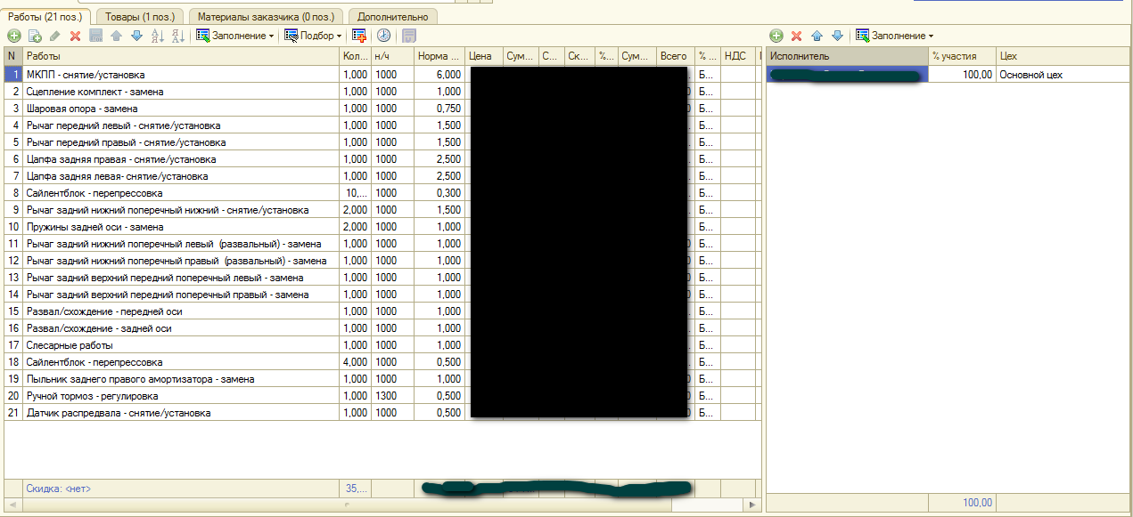

АААА 5.1 (5.1.16.12), платформа 1С:Предприятие 8.3 (8.3.10.2667)

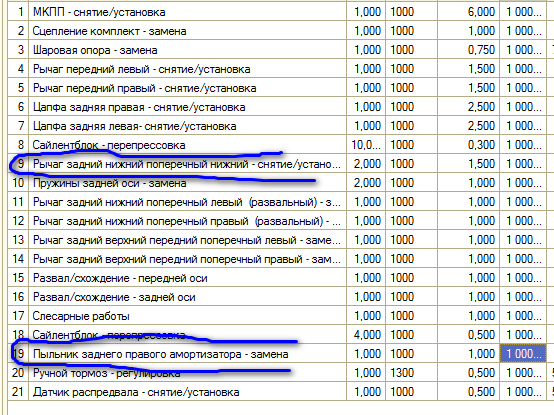

На скрине видно, что в строках 9 и 19 работы стоят разные. Заказ-наряд вчерашний, сегодня уже чеки пробивали успешно.
Раньше в таких ситуациях видно было, что работы были продублированы, исправляли их и пробивали чек.
В чём здесь может быть проблема?

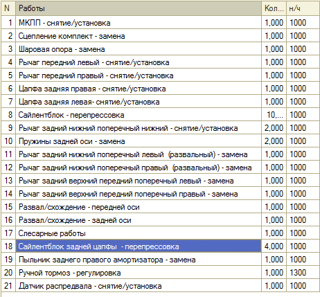

Нужно смотреть не в чеке а в самом заказ-наряде, скорее всего там задублированные автоработы.
Вот только обратил внимание, 8 и 18 по названию совпадают, но в программе у них разный код стоит и со слов администратора, там по размеру сайлентблоков они различаются. Может программа проверяет именно по наименованию работ?
Изменено: Александр Васечка - 09.09.2021 12:21:53
Александр Васечка написал:
Так у Вас же с номенклатурой проблемы, а не Работой
в строках 9 и 19 работы стоят разные.- Товар же
Покажите Скрин карточки товара
Александр Васечка, дублируются строки 8 и 18, обратите на них внимание
у них разный код стоит - Это разные работы, а наименование не учитывается в стандарте, только если нет контроля встроенного по названию, но карточки проведены, значит у них нет такого контроля, иначе бы не создали их
тут только одно наименование

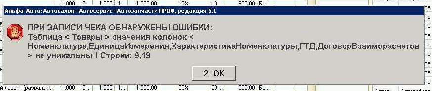

ошибка появляется только на этапе пробития чека, сам текст ошибки может иметь общее, универсальное название. Попробуем изменить название работы.
Я 90% дам что это тут ни причем, не связанно, буду удивлен если это так. Тогда это недоработка.
Покажите скрин Товара, Единицу измерения Скрин, стоит ли в нем Учет по Характеристикам?
По итогу - изменили название работы и чек пробился.

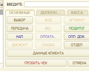

Ошибка выходила на момент нажатия кнопки "Пробить чек" во "Фронте менеджера" , где-то там надо смотреть
Очень Интересно... Но не понятно )))
Такого быть не должно (КОДА РАЗНЫЕ), ждем ответа Рарус.
Дмитрий Неважно написал:
/forum/user/90674/ Александр Васечка написал:
Это потому, что в чек попадает номенклатура - Авторабота, а наименование автоработы попадает в характеристику по омеуму.
и из-за одинакового названия программа считает задвоение..
