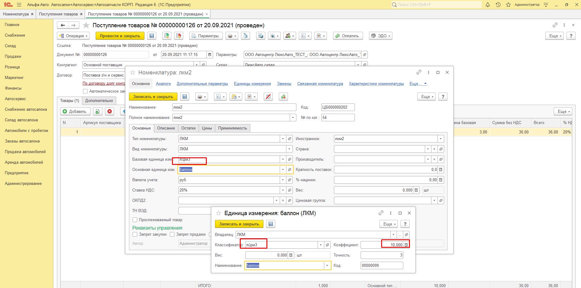

Дмитрий Попадюк, добрый день, Вам необходимо ввести две единицы измерения в типе номенклатуры, в одной из которых установить коэффициент пересчета, как в примере.

у Вас могут быть заведены несколько единиц измерения с верно настроенным коэффициентом.
По-видимому, подразумевается, что каждая форма упаковки - отдельная позиция номенклатуры со своим коэффициентом пересчета. Будем из этого исходить.
