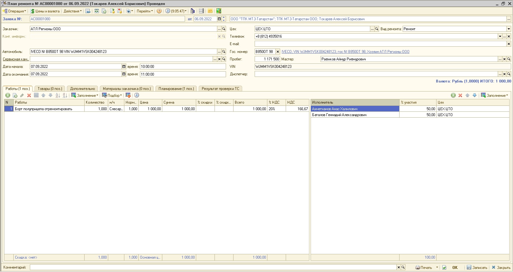

Производим ремонт грузовых машин, часто в "План ремонта" на странице "работы" в окне исполнители указываем по несколько мастеров на одну или несколько работ. Время работы указываем в равном процентном отношении на всех, на странице "товары" указываем необходимые запчасти и материалы для ремонта сразу.
Хотели бы видеть будущую загруженность цехов и всех задействованных исполнителей. Но в "АРМ Запись на ремонт" в месячном календаре будущие работы не отображаются.
Запись через АРМ не производим, т.к. там нет возможности указать сразу список запчастей для применения и несколько исполнителей на одну работу.

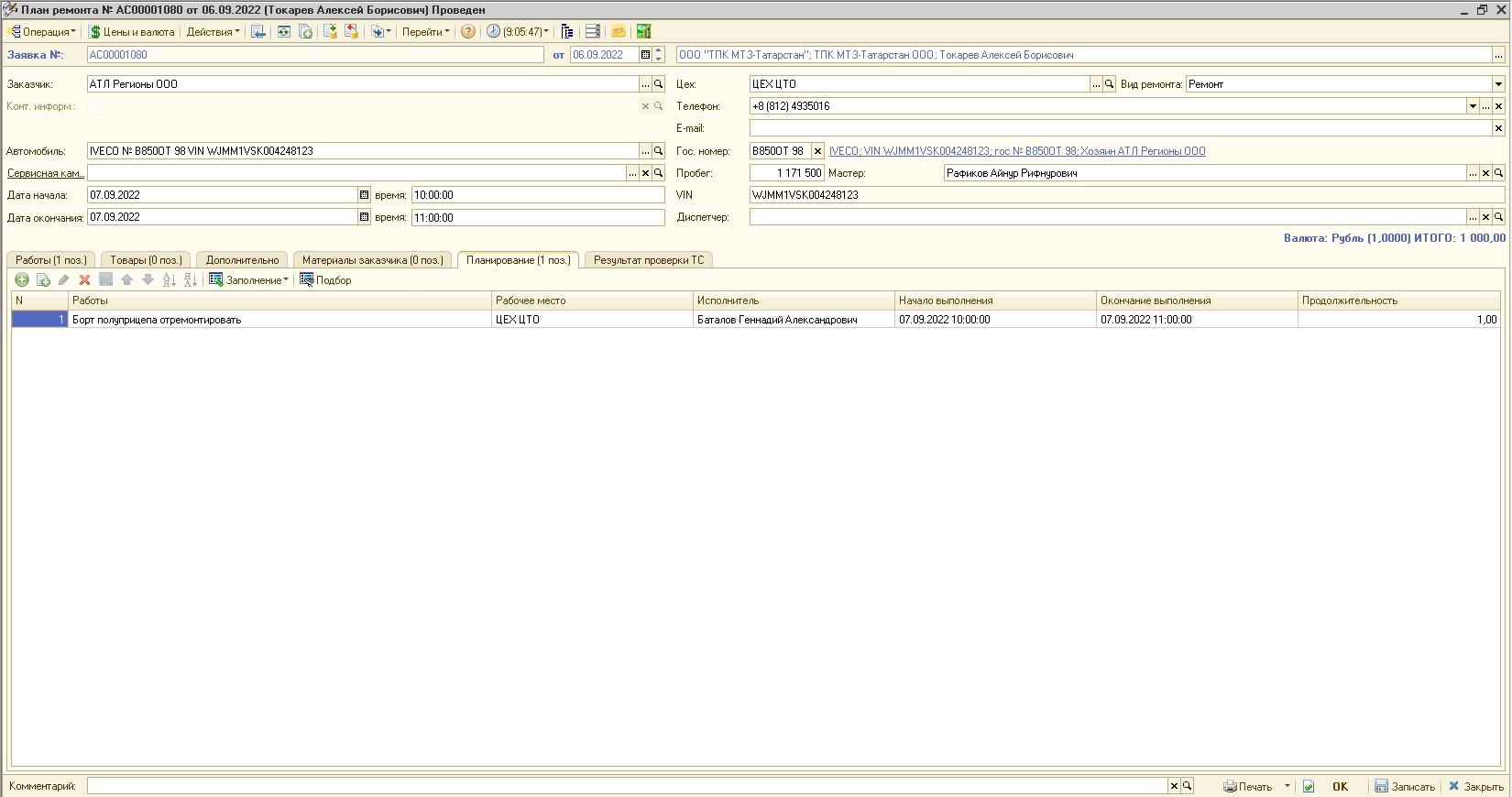

Приходится в документе "План ремонта" идти в раздел "планирование" и дублировать список работ там. Но на каждую работу в этом разделе можно указать лишь одного исполнителя. И лишь эти данные отображаются в плане-календаре АРМ. Отдельного отчета о плане загрузки цехов и исполнителей не нашел.
Есть ли решение этого вопроса?

Производим ремонт грузовых машин, часто в "Заявке на ремонт" на странице "работы" в окне исполнители указываем по несколько мастеров на одну или несколько работ. Время работы указываем в равном процентном отношении на всех, на странице "товары" указываем необходимые запчасти и материалы для ремонта сразу.
Хотели бы видеть будущую загруженность цехов и всех задействованных исполнителей. Но в АРМ Запись на ремонт в месячном календаре будущие работы не отображаются. Запись через АРМ не производим, т.к. там нет возможности указать сразу список запчастей для применения и несколько исполнителей на одну работу.
Добрый день! Загруженность постов можно увидеть только через АРМ Запись на ремонт или в отчете Загрузка ресурсов автосервиса, но только при создании документа План ремонта. Можем поставить требование разработчикам.
На закладке "Планирование" "Плана ремонта", попробуйте воспользоваться кнопкой над табличной частью: "Заполнение" - "Перенести из списка работ заявки".
Возможно это немного облегчит работу.
