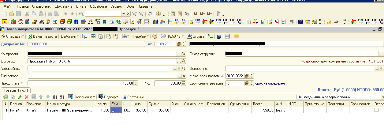

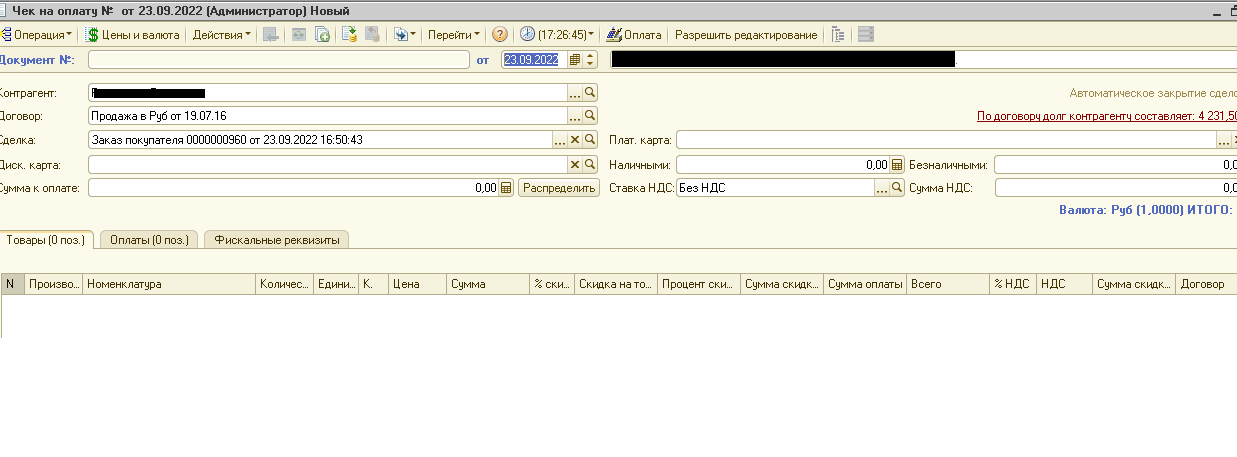

При пробитии чека из заказа покупателя (или при создании на основании чека на оплату из заказа покупателя) товар не указывается в чеке на оплату. Ошибок нет, просто не заполняется.
В другом похожем заказе покупателя все нормально работает.
Подскажите, пожалуйста, как исправить ситуацию?
Спасибо!
Анастасия, добрый день, покажите, пожалуйста, карточку номенклатуры из данного заказа покпателя.
