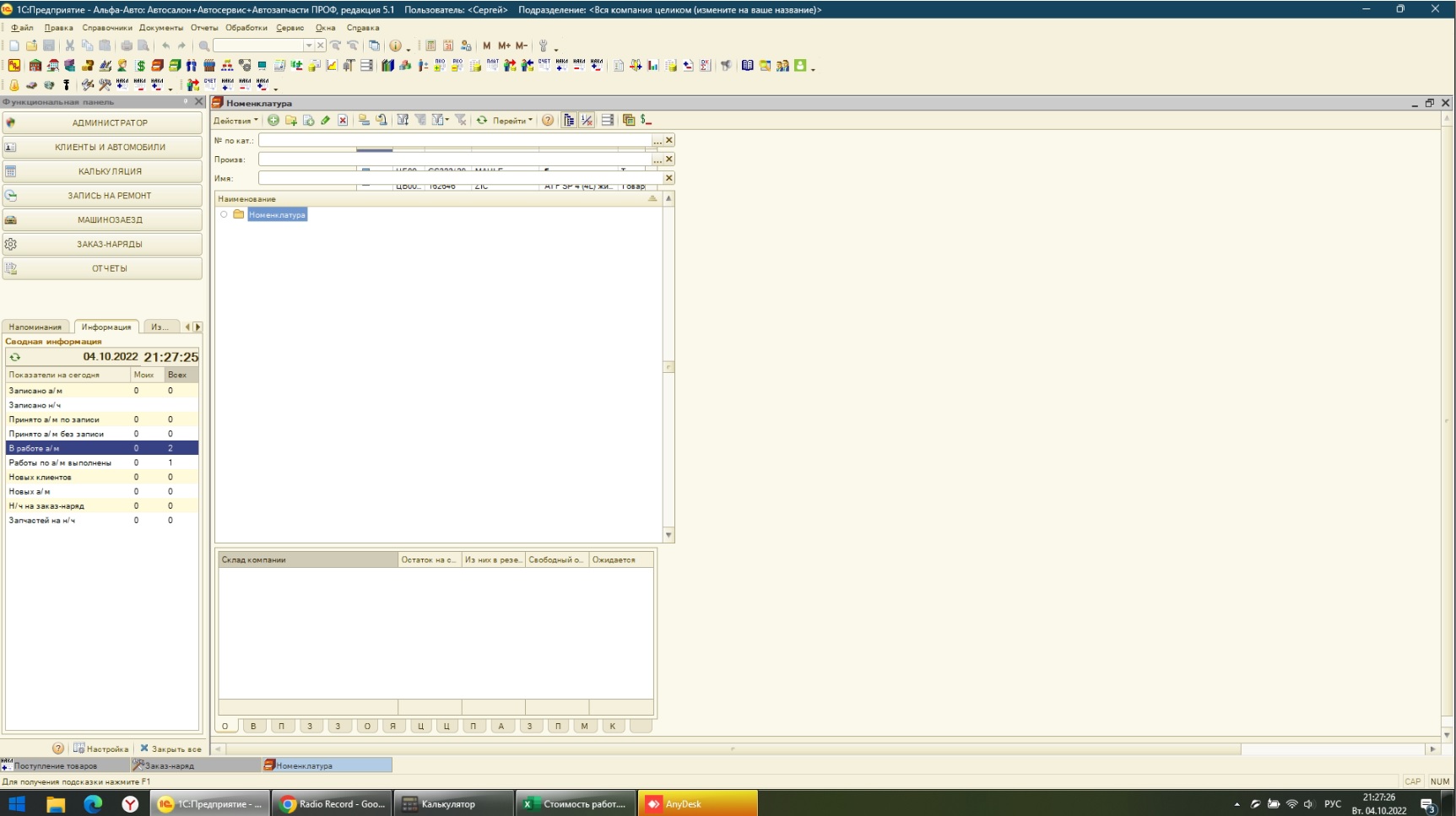

Справочник Номенклатуры АА5, Неверено отображение

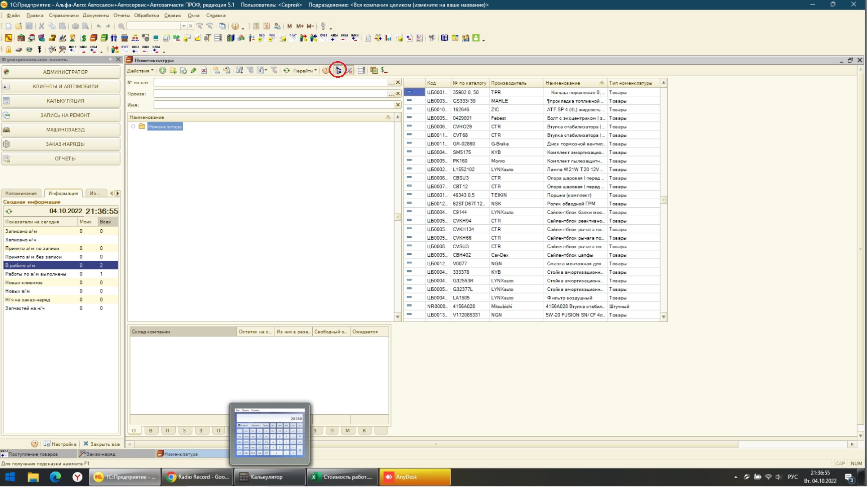

При открытии справочника "номенклатура"  правая табличная часть отображается под левой (дерево). Частично устраняется нажатием два раза на кнопку "показать/скрыть дерево групп".
Дмитрий, нужно сделать настройку про принудительное восстановление размера форм.
Спасибо, вроде помогло.
что за настройка такая ?
Сервис - Настройка параметров - Прочие - Восстанавливать размеры форм - значение "нет".
