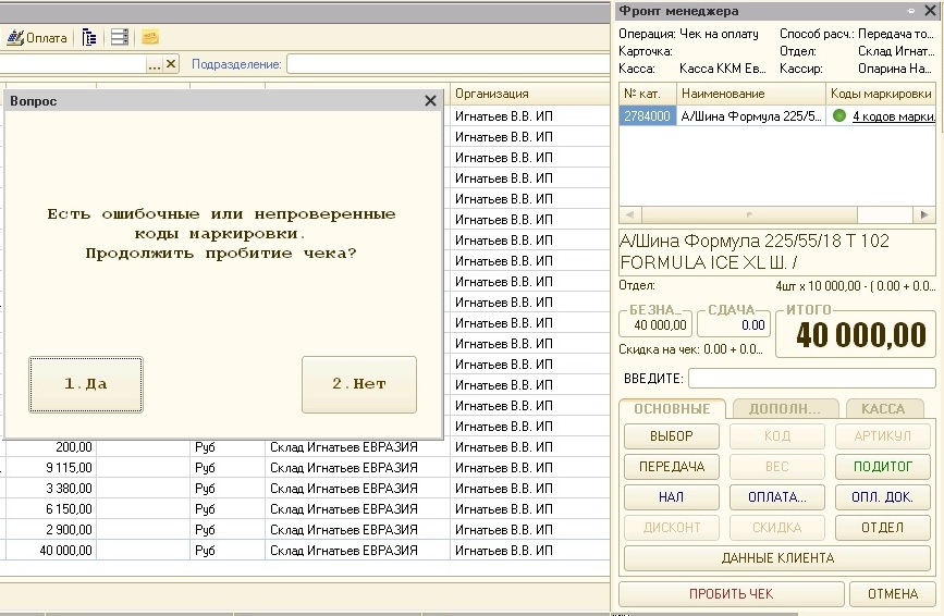

Делаем реализацию шин (рис.1), коды маркировки заполнены, всё вроде верно.

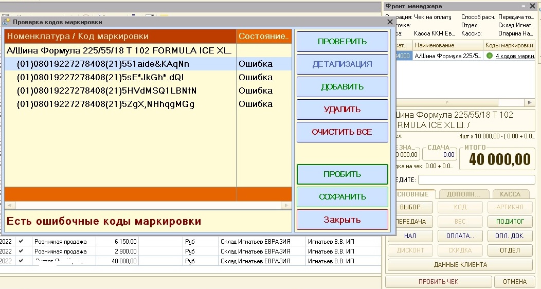

Делаем оплату по этой реализации, но при пробитии чека получаем ошибку (рис.2)

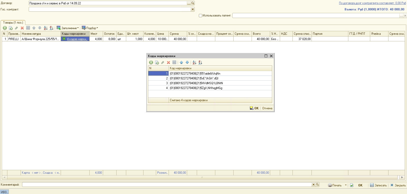

Если нажать Нет, получим рис.3
Если нажать Да, чек пробьётся, но без кодов маркировки, и в ОФД он уйдёт без кодов маркировки
И в честный знак не уйдёт.
Что не так...?
Игорь, добрый день. Уточните, пожалуйста, как добавляете коды маркировки в документ?
Сканером штрихкодов.
Точнее сканером их пикают в Поступление, а уже оттуда копируем в Реализацию
Изменено: Игорь Ковба - 11.10.2022 15:10:19
В Чесном Знаке коды маркировки имеют вид:  0104603731769565215>pTqGm'mpm?L
Но в Альфа-Авто, даже если их вводить руками, а не сканером они принимают вид
(01)04603731769565(21)5>pTqGm'mpm?L
Игорь, в документ реализации коды маркировки также должны быть считаны сканером (не клавиатурным).
Т.е. появление "лишних" скобок это нормально, это логика самой АА...?
сканер не клавиатурный, а через com-порт.
нет, это не ошибка
