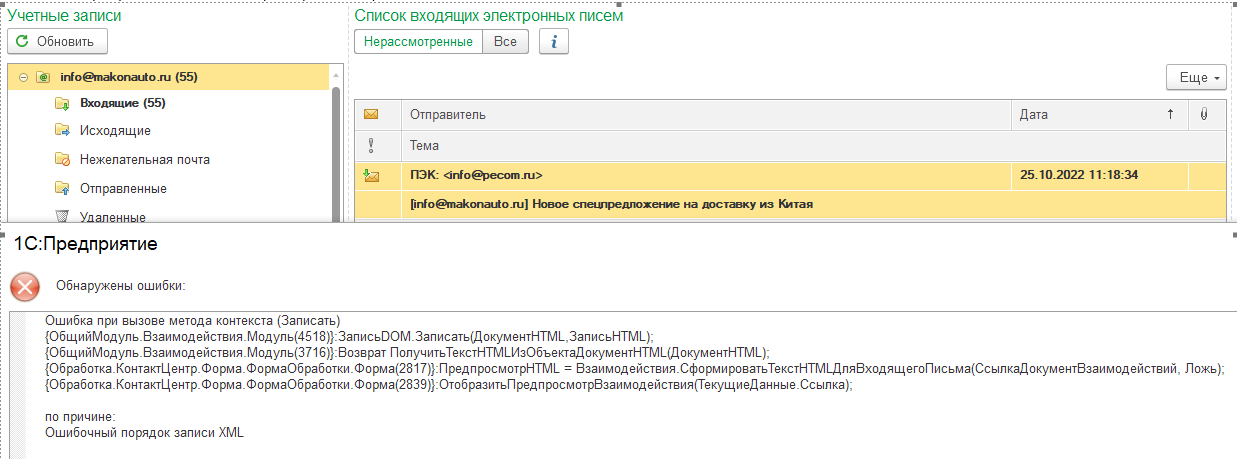

АА 6 ошибка при чтении письма
В контакт-центре при активизации некоторых строк в электронных сообщениях появляется ошибка, файл во вложении.
Причем Письмо как документ Электронное письмо входящее загружается и открывается без ошибок.
Текст письма html во вложении.
подскажите, может кто сталкивался с этим, как обойти?
Наталья, добрый день, воспроизводится ли ошибка на типовой конфигурации актуального релиза?
Изменено: Светлана Сулименко - 27.10.2022 13:25:26
На демо БД релиз 6.0.38.08 ошибка воспроизводится.
Наталья, поставлено требование разработчикам.
добрый день, а имеются ли какие сроки по исправлению данной ошибки? или возможно какое-то обходное решение?
клиент не может работать с входящей почтой, выкидывает программу.
Наталья, воспроизвести ошибку не получилось.
В будущем 6,0,39 внесли правки, которые предположительно устранят проблему, но если ошибка останется, обратитесь на почту, возможно понадобится удаленное подключение..
Изменено: Светлана Сулименко - 15.11.2022 14:43:50
