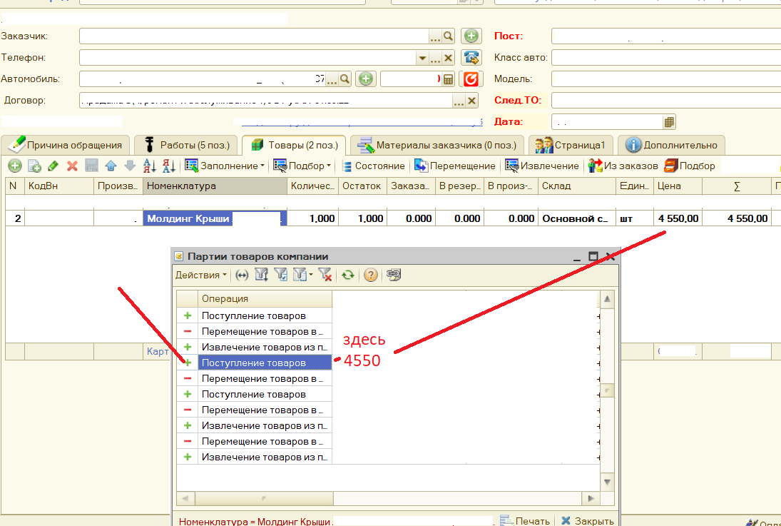

Если в заказ-наряд добавить товар, то цена ставится из одного конкретного документа поступления. Как его поменять, чтобы цена ставилась из другого документа поступления? (соответственно его себестоимость тоже)
Т.к. при сохранении выдается ошибка: Продажа ниже себестоимости запрещена. Пробовал добавить новый документ поступления с новыми ценами, заново добавить в заказ-наряд, не помогло, берет те самые цены ("ругается" что продажа ниже себестоимости запрещена).

Можно в документе "Перемещение товаров в производство" выбрать другую партию, где себестоимость меньше цены продажи - тогда не будет ругаться на продажу ниже себестоимости
А как выбрать в документе "Перемещение товаров в производство" другую партию? Удалить и заново добавить?

В колонке "Партия" выбрать нужную партию. Если колонка не отображается, то надо в "Правах и настройках" разрешить выборочное списание партий
