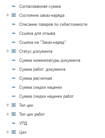

Здравствуйте. Настраиваем у себя автоматическую отправку смс по итогам выполненя работ. Столкнулись с тем, что не можем найти реквизит Сумма документа для шаблона смс.
Есть сумма работ, сумма номенклатуры, а итоговой суммы нету. Или может мы что-то не так или не там смотрим?
Сергей Короленко, добрый день, пока можно вывести в шаблон смс только сумму номенклатуры + сумму работ, одной суммой вывести сумму документа не получится. Поставлено требование на исправление.
