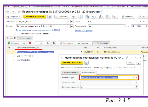

Задача. Есть ограниченный список собственной номенклатуры компании в Альфе, не хотим расширять. У разных поставщиков берется товар с разными артикулами, ценами, производителями, например, тормозные колодки, которые нужно оприходовать на одну номенклатурную карточку. Цены не важны. То есть, нужно, чтобы в приходном документе артикулы совпадали с поставщиком, но по итогу товар приходовался на определённую, одну карточку. В одной их баз АА6 мне попался такой инструмент, назывался Номенклатура поставщиков или Номенклатура контрагентов. Это был точно штатный функционал. Был справочник (или РС) в котором можно было привязать артикулы поставщика (несколько) к номенклатурой карточке. В документе Поступление и Заказ поставщику перед номенклатурой сначала появлялась колонка "Номенклатуры контрагента", потом колонка собственного артикула. При вводе артикула поставщика система подставляла внутренний из справочника Номенклатура. Сейчас не могу найти данный функционал в АА6.1, хотя, ошмётки справочника остались.
Вопрос. Как активировать данный функционал, поскольку потребность есть? Или другой вопрос - Как приходовать разнообразную номенклатуру поставщиков на одну внутреннюю карточку?

Вот же, в инструкции есть скрин с колонкой "Номенклатура поставщика". Проверил на вашей демо-базе, все сделал по инструкции, колонка не появилась.
Так она есть и я не могу ее включить или ее нет и она пропала с каким-то релизом?

Колонку "Номенклатура поставщика" нельзя вернуть. Она от устаревшего механизма сопоставления номенклатуры ЭДО и в других механизмах платформы не использовалась. Сейчас механизм сопоставления реализован так, что данная колонка в документе больше не нужна. Подстановка номенклатуры из нашей базы по номенклатуре поставщика происходит при получении электронного документа.
Насколько понимаю у вас ЭДО не используется. Для подбора номенклатуры из базы по номенклатуре поставщика может подойти механизм "Прайс-листы контрагентов". В каком сценарии вы использовали данную колонку?
