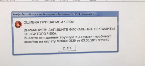

АААА 5.1.10.09
ФР Атол FPrint-22ПТК
Вчера начала появляться эта ошибка (см скрин) - Ошибка при записи чека.
Приходится чек вручную проводить.
Но ошибка выходит не у всех менеджеров, у одного чеки выходят корректно.
Где тут что поискать?
Добрый день, Александр, рекомендуем обновить конфигурацию до релиза 5,1,15,15.
