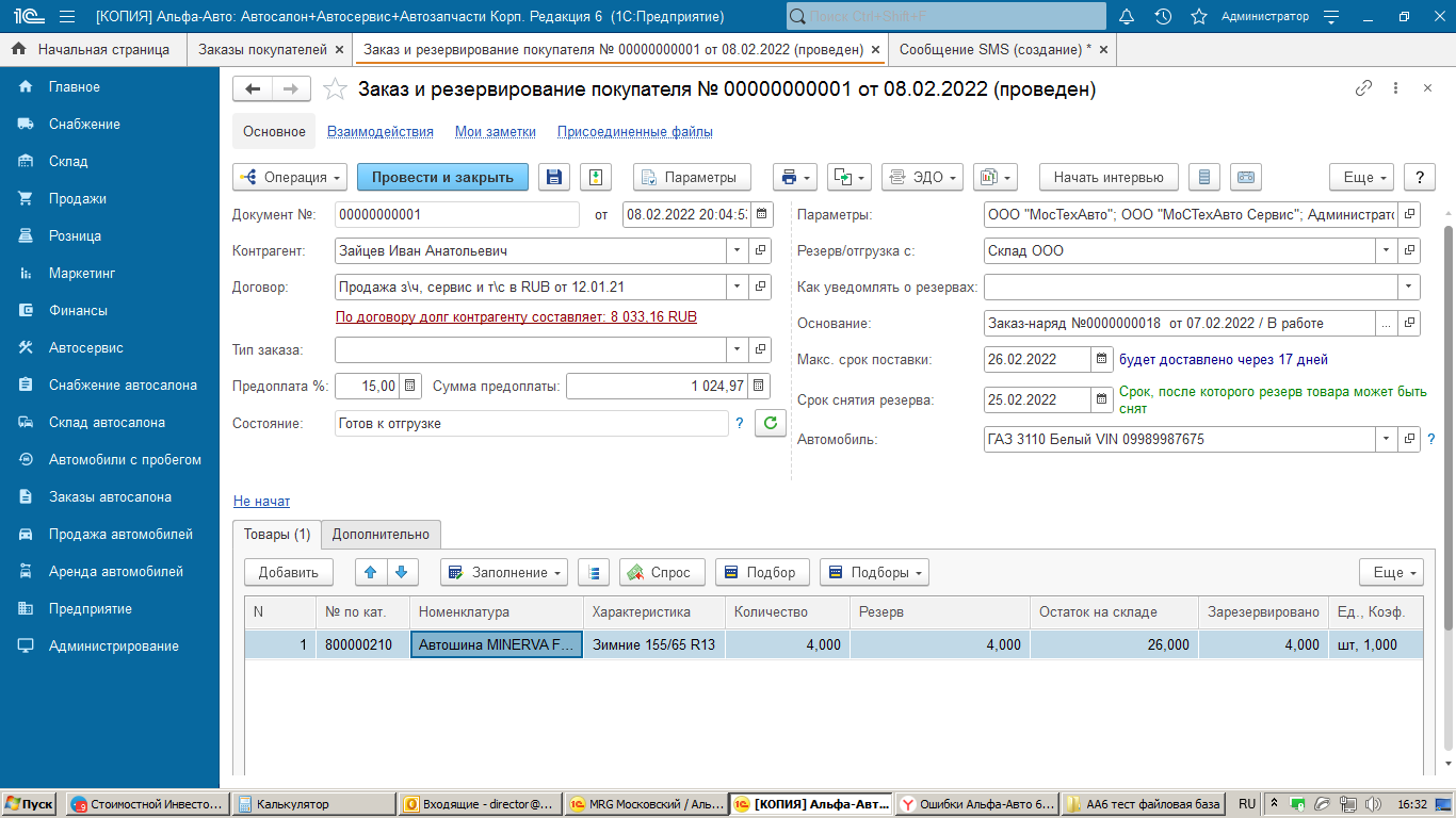

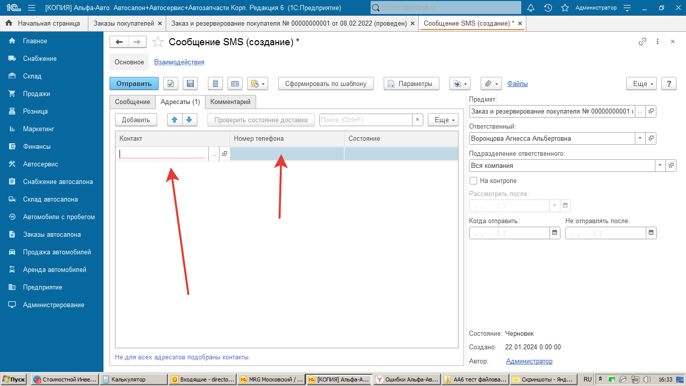

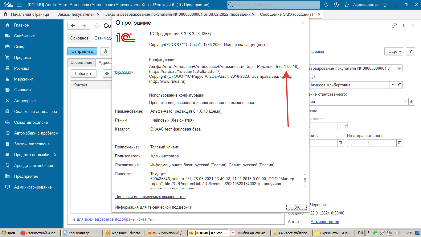

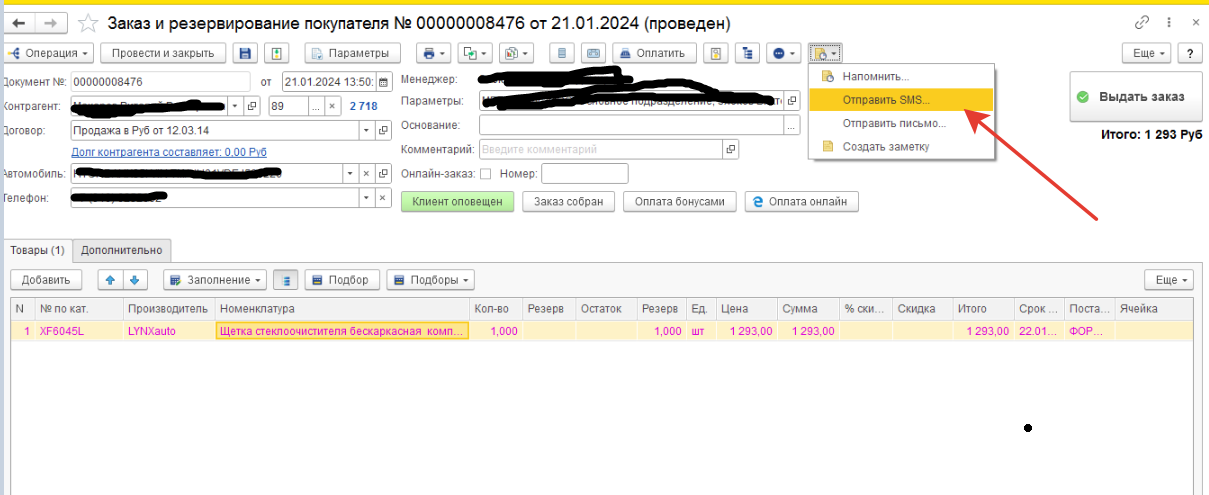

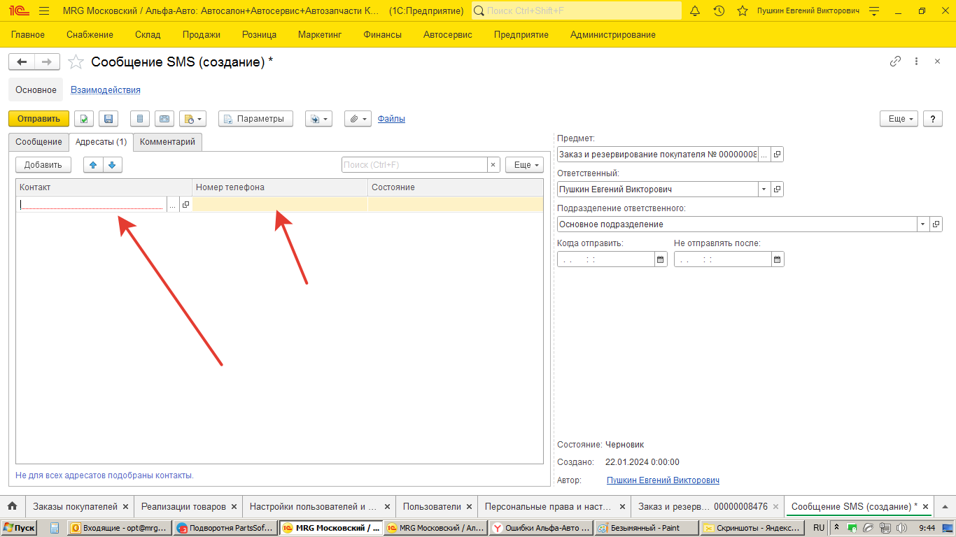

Евгений, на Типовой 6.1.06.13 не воспроизвелось ни первое, ни второе.
В Карточке Контрагента должен быть заполнен номер сотового телефона по маске, проверьте у себя это.
Евгений , Добрый день! По Скриншотам видно, что у Вас не типовая Конфигурация. Много изменений.Рекомендуем Вам проверить работу на полностью Типовой АА 6.1.06.13.
Релиз 6.1.06.13 не получилось развернуть, т.к. рекомендуемая платформа не позволяет, но развернул типовой 6.1.06.10. Проблема та же, Контрагент в СМС не заполняется.
Евгений , на Типовой 6.1.06.13 не воспроизвелось ни первое, ни второе.В Карточке Контрагента должен быть заполнен номер сотового телефона по маске, проверьте у себя это.
Получается надо мне на 6.1.06.13 тогда обновляться, понял, спасибо. Надеюсь там также исправили рассылку СМС по бонусным балам, т.к. она тоже не работает.
Например, у Контрагента был телефон не по маске, изменил его по маске и все равно не заполняет контрагента в СМС
