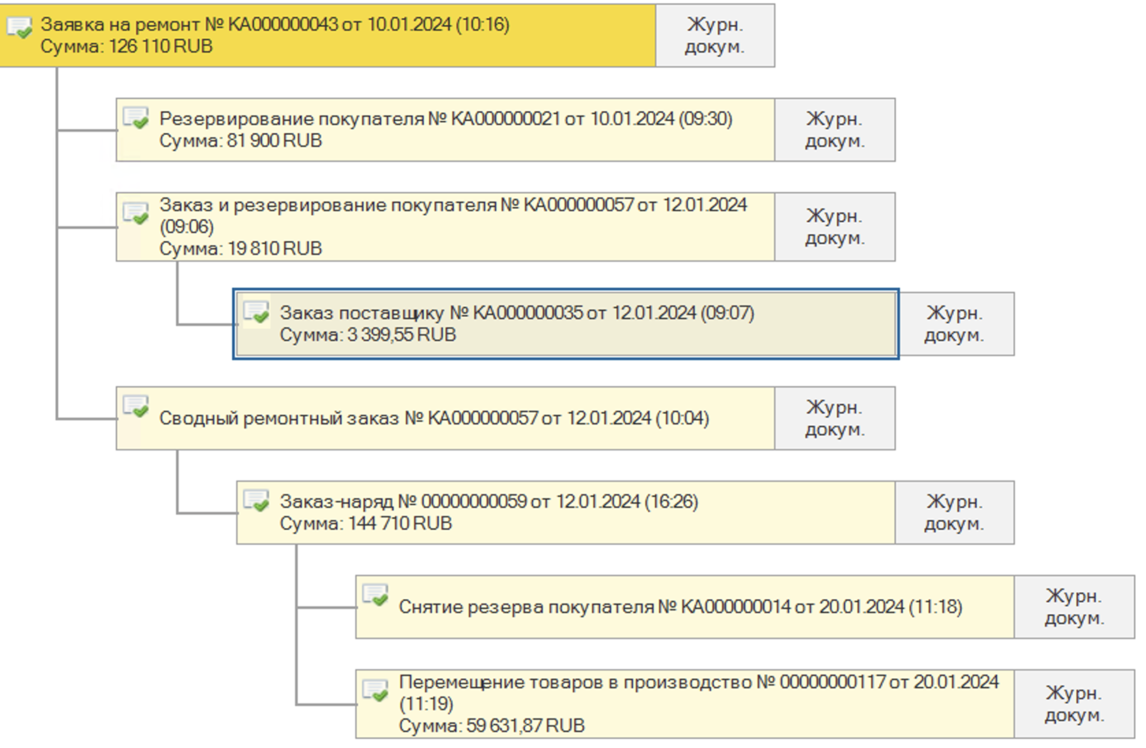

Рекомендую Вам создать тоже самое дерево в Демо базе, и проверить все. Вам клиент скинул дерево связи

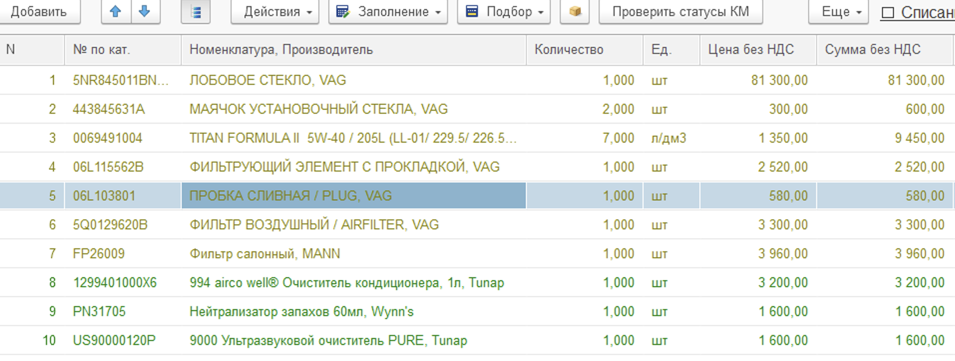

Приложил первый скрин в нем отменил проведение: снятие с резерва и перемещение.

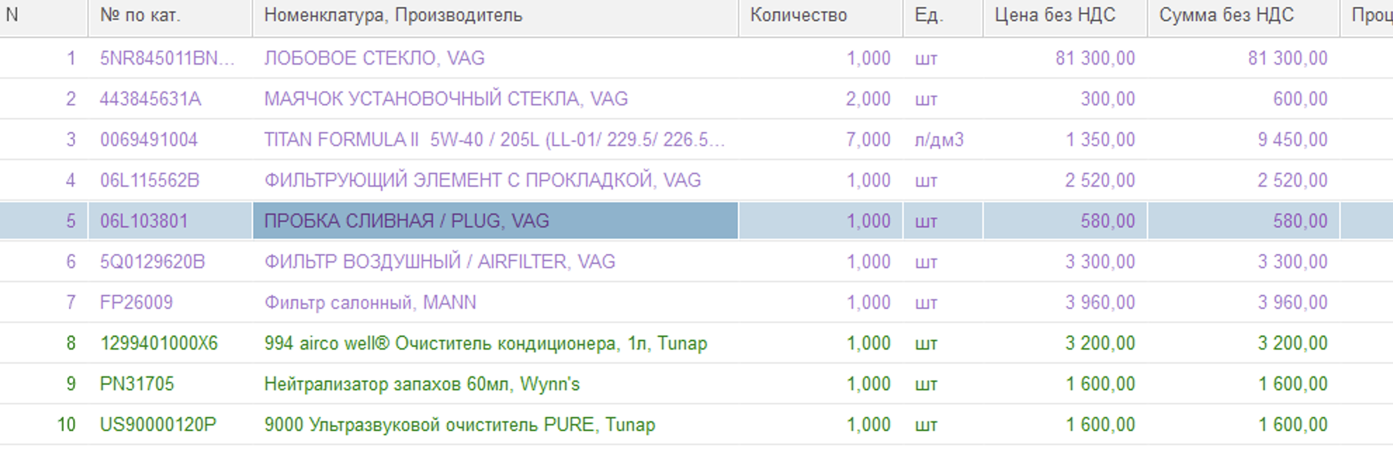

Второй скрин провёл снятие с резерва.
Дмитрий Hевин, у Вас нарушена цепочка Документов, верная по Схема из Руководства Пользователя(во вложении).
Для ЗН делать Заказ/Резервирование на Основании ЗН.
Заказ/Резервирование по Заявке на ремонт ни к чему не приведет.
Рекомендуем Вам распечатать Схему, положить ее перед глазами и строго следовать ей.
Тогда Ошибок не будет.
