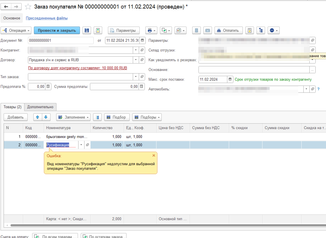

Не можем в заказ клиента добавить услугу (ошибка на скрине 1).

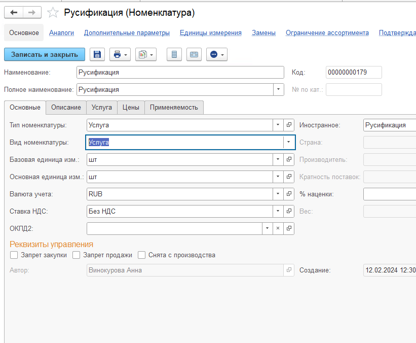

Можете подсказать что не так в услуге, либо каким образом ее продавать?
Вячеслав Щепелин, добрый день, клиент не может заказать услугу, в этом нет необходимости. Если под услугой вы понимаете какие-то работы для клиента, то заказать их можно документом "заявка на ремонт".
Не сможете занести услугу в Заказ покупателя, т.к. конфигурация не предусматривает это. Только правкой кода убирать ограничение на тип номенклатуры.
Продавать услугу доступно уже через реализацию товаров или заказ-наряд.
