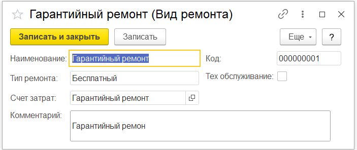

Добрый день! Столкнулись с такой ошибкой (json ошибки прикреплен)
Как настроен гарантийный ремонт (во вложении)

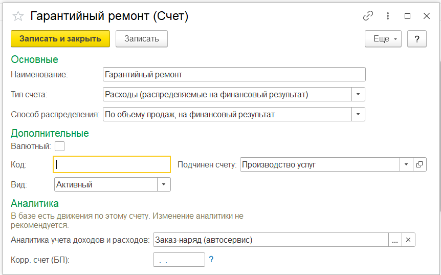

Как настроен счет затрат (во вложении)
Как исправить данную ошибку? Спасибо!

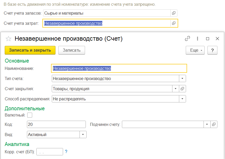

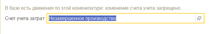

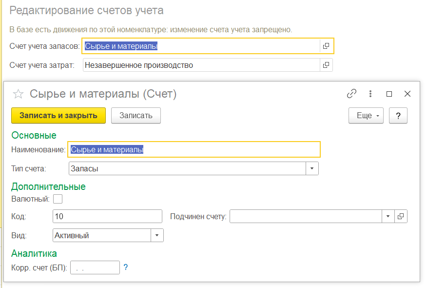

На скринах настройки номенклатуры (услуги, товары) из заказ-наряда. Вроде все настроено правильно
