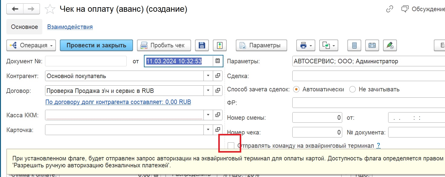

Добрый день. После обновления до 6.1.07.16 система стала требовать связь с эквайринговым терминалом при пробитии чека с оплатой картой. Дело в том, что у нас установлен автономный эквайринговый терминал без подключения к компьютеру (1С), и платежи на нем обрабатываются вручную. До обновления, пррверка наличия терминала системой не производилась и все было хорошо. Как можно отключить эту проверку или завести виртуальный терминал.
P.S. Платформа 8.3.23.2040, Конфигурация 6.1.07.16
Александр, Добрый день!
Прям внутри Документа можно указать или снять галку:
/forum/user/116582/ Александр, Добрый день!
Спасибо. Не досмотрел. После обновления много таких изменений)
