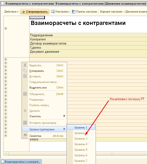

Группировки строк в отчетах не работает в контекстном меню

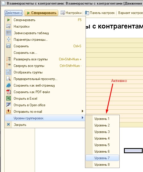

1С:Предприятие 8.3 (8.3.23.2040), Альфа-Авто: Автосалон+Автосервис+Автозапчасти ПРОФ, редакция 5.1 (5.1.45.04)  типовая .Если формировать типовые отчеты то свернуть/развернуть группировки строк можно только через меню действия. Через контекстное меню табличного документа -не активны группировки. До обновления работало, пользователи спрашивают почему "поломалось"

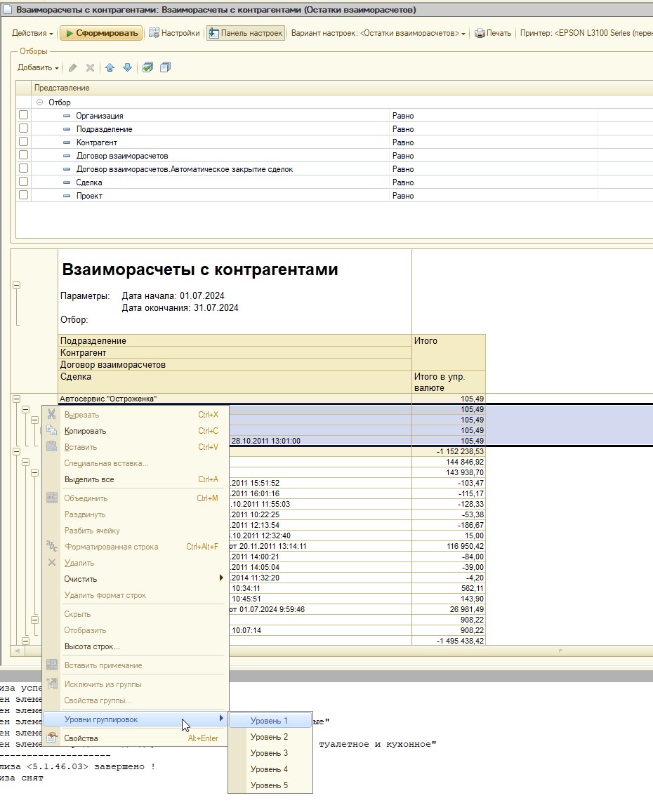

Добрый день! Рекомендуем проверить работу на актуальном релизе 5.1.46.03, а также почистить кэш 1С. Ситуация не воспроизводится
Развернул базу на соседнем сервере 1с - ничего не изменилось. Обновлением примерно сравнил ,что меняется -печать документов и отчетов вроде  никак не меняется. Вряд ли обновление поможет...
На актуальном релизе не воспроизводится. Приложила скриншот
