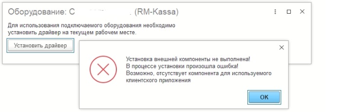

Добрый день! Пытаюсь подключить ККМ на удаленном компьютере, но выдаете следующее сообщение на прикрепленном файле.
Подскажите. пжл, как установить драйвер?

АА6 работает на БПО(https://v8.1c.ru/tekhnologii/standartnye-biblioteki/1s-biblioteka-podklyuchaemogo-oborudovaniya/). Драйвера .mte не применимы к ней.
https://rarus.ru/downloads/2623/ - эта ветка драйверов как раз таки для БПО, то есть и для АА.

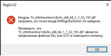

Попытался зарегистрировать библиотеку через regsvr32, но не выходит. Может быть нужно поставить Visual C++ но какую версию? Или все не правильно делаю?

Эти драйверы БПО надо загружать в справочник "Драйверы оборудования" (e1cib/list/Справочник.ДрайверыОборудования), а потом создать экземпляр оборудования в справочнике "Подключаемое оборудование" (e1cib/list/Справочник.ПодключаемоеОборудование)

Спасибо большое за подсказку.
Регистрировать ничего не нужно.
