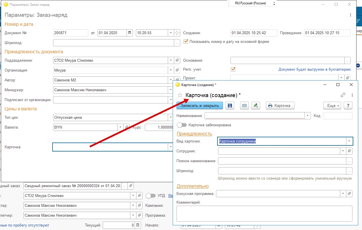

И еще возник вопрос. Попробовал в параметрах ЗН добавить новую карточку контрагенту, но почему-то фамилия не подтягивается и вообще подставилась Карточка сотрудника. Можно ли это как-то перенастроить, чтоб сотрудникам упростить процесс создания карточки?
нужно видео с захватом экрана и желательно со звуком.
Можете прислать на почту alfa@rarus.ru.
Указать обязательно рег. номер.
Забыл в прошлом письме прикрепить скрин. Видео наверное так не нужно.
Зашел в параметры ЗН в ячейка Карточка ее нет, нажал в подменю создать карточку и вот что подтянулось...

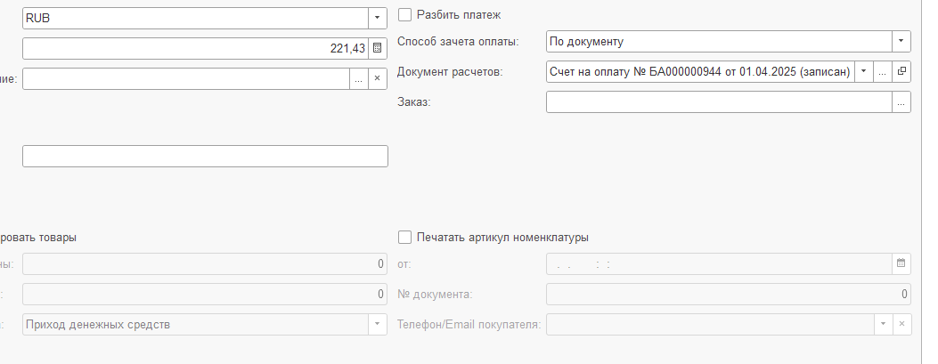

В чеке на оплату есть поле способ зачета оплаты, на основании чего заполняется это поле?
На основании значения в карточке Вида договора/Орг.
Подробнее - https://rarus.ru/kb/samouchitel-alfa-avto/vzaimoraschety-s-kontragentami-v-alfa-avto-redaktsiya-6-1/
В договоре стоит по расчетным документам, способ зачета авансов Автоматически, в чеке заполняется не зачитывать, это корректно?
