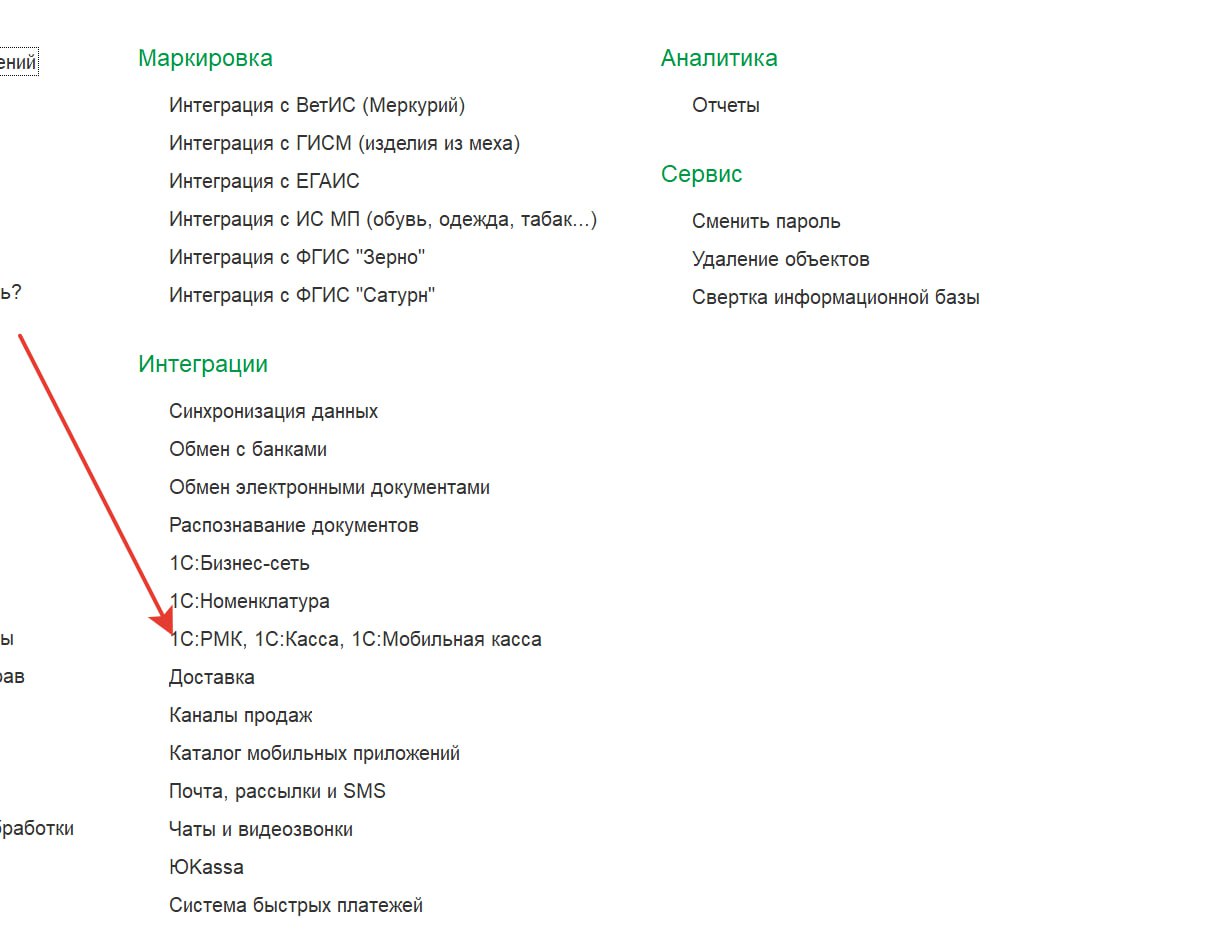

рекомендую настроить это в Драйвере:

рекомендую настроить это в Драйвере   :
спасибо
