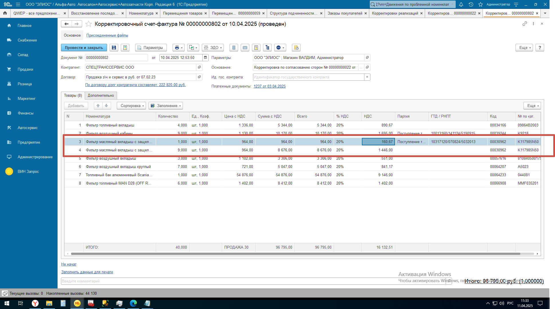

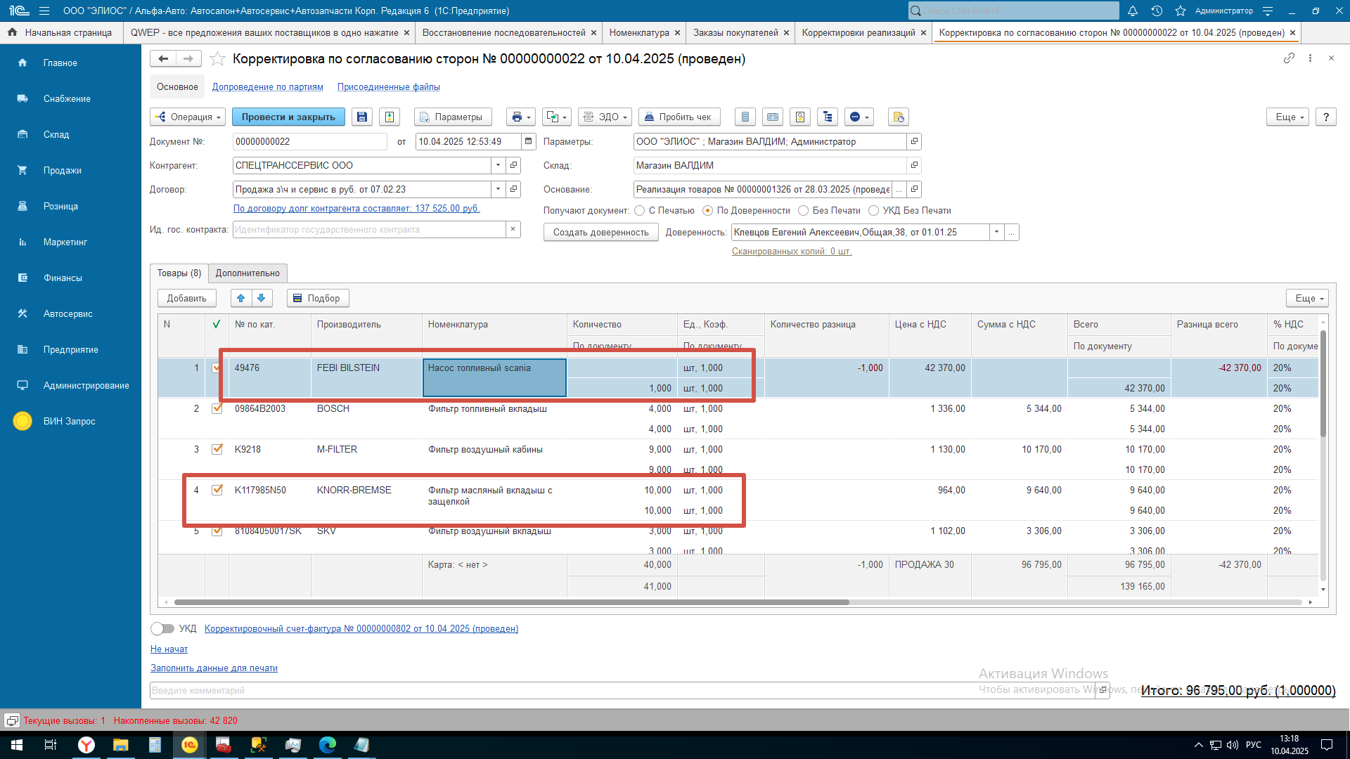

Делаем УКД на основании Реализации
Убираем насос остальные позиции не трогаем
есть 10 фильтров
он по одной

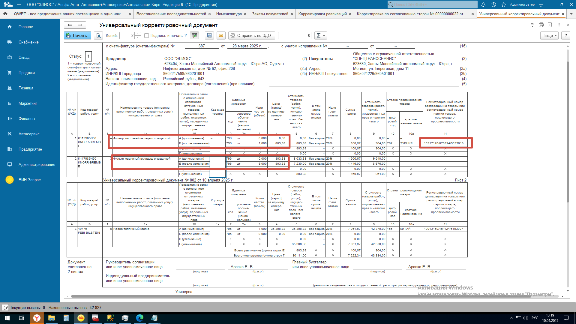

При печати УКД он разбивает строку на две позиции
Списывает с 10 штук 1 шт
Делает оприходование 1 шт с ГТД
Количество у фильтра не меняли
Скрины приложил

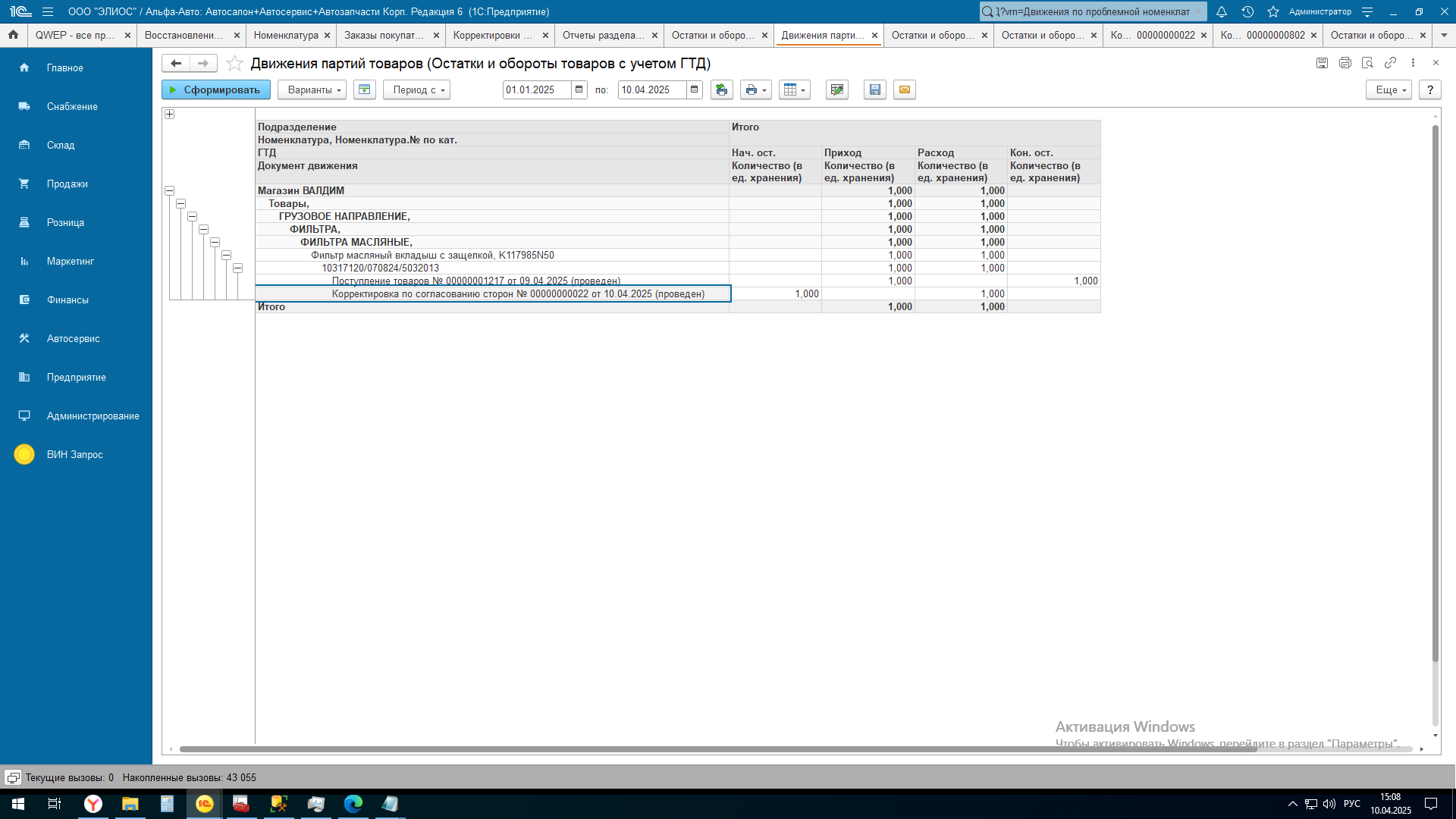

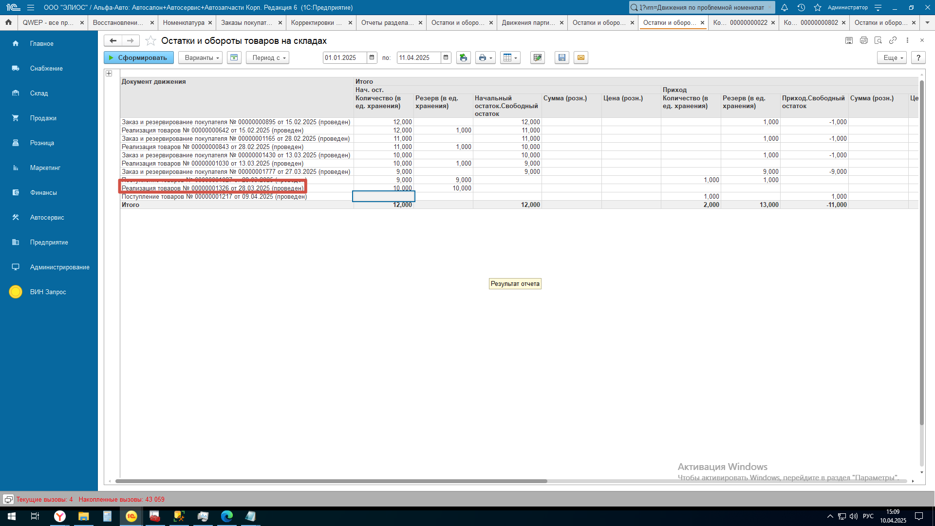

Сформируйте Остатки и обороты товаров с учетом ГТД (Вариант: Движения партий товаров): e1cib/app/Отчет.ОстаткиИОборотыТоваровСУчетомГТД?vrn=Движения по проблемной номенклатуре.
В движении партии ГТД нет реализации
В Остатках и Оборотах реализация есть
Скрины приложил

Корр счет фактура формируется неправильно
