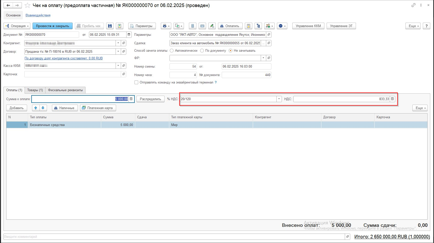

Когда наш клиент хочет приобрести авто он вносит предоплату в размере 5 тысяч рублей (Таким образом у нас реализована бронь автомобиля). После выкупа авто эти 5 тысяч либо возвращаются либо остаются у нас. И в момент пробития у нас возникает проблема в чеке (Документ чек на оплату). Создается межценовая разница с совершенно неправильной суммой НДС (В документе стоит ставка 20/120). Подскажите пожалуйста это ошибка в программе, или в нашем бизнес процессе ?
Ниже прикрепляю скриншот чека с неправильным расчетом НДС (Должно быть 833,33). Цифры НДС меняются в КАЖДОМ новом чеке.

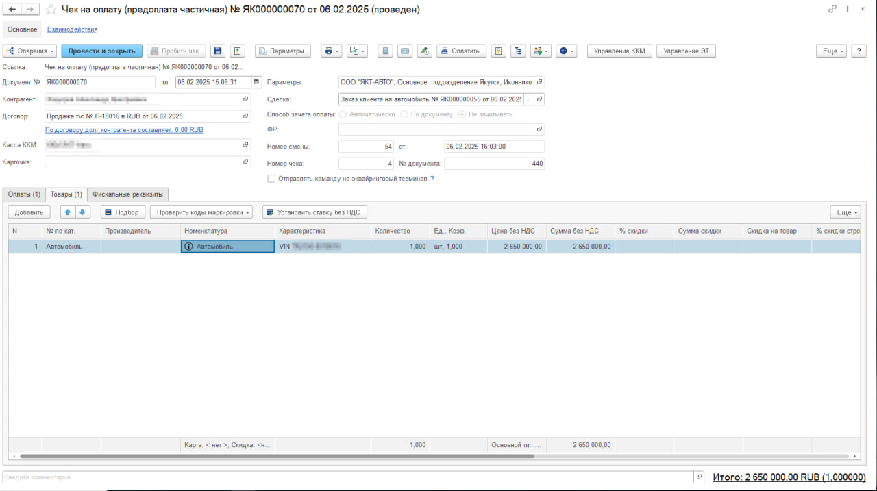

Что на вкладке Товары в Чеке на оплату?
Предварительно Межценовая включена?
Мария Попова написал:
usr125206, Добрый день!
Вкладка товары - Скриншот
Право на Выделение межценовой разницы отдельной строкой у кассира включено

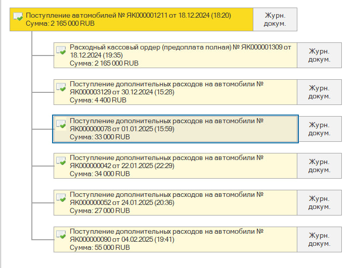

А какая себестоимость у Автомобиля? За сколько пришло Поступление от физ. лица?
Я по этим данным попробую воспроизвести у себя цепочку(до момента пробития).

3. На основании заказа создается чек на оплату с предоплатой по авто (Вкладка оплата (Сумма: 5000, %ндс 20/120, ндс: 833,33, тип оплаты: без нал) Вкладка Товары (цена без ндс: 2 650 000, сумма оплаты: 5 000, ндс 20/120, ндс 833,33). Вкладка Фиксальные реквизиты: способ расчета - предоплата частичная.
