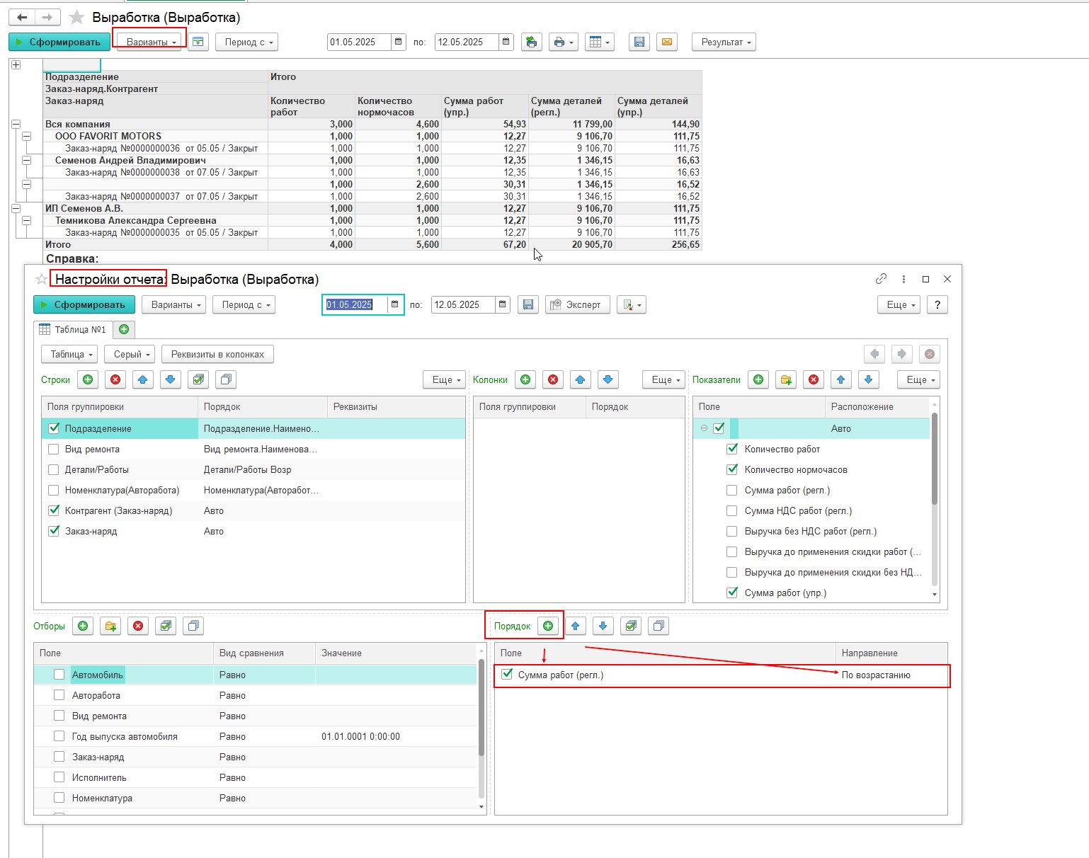

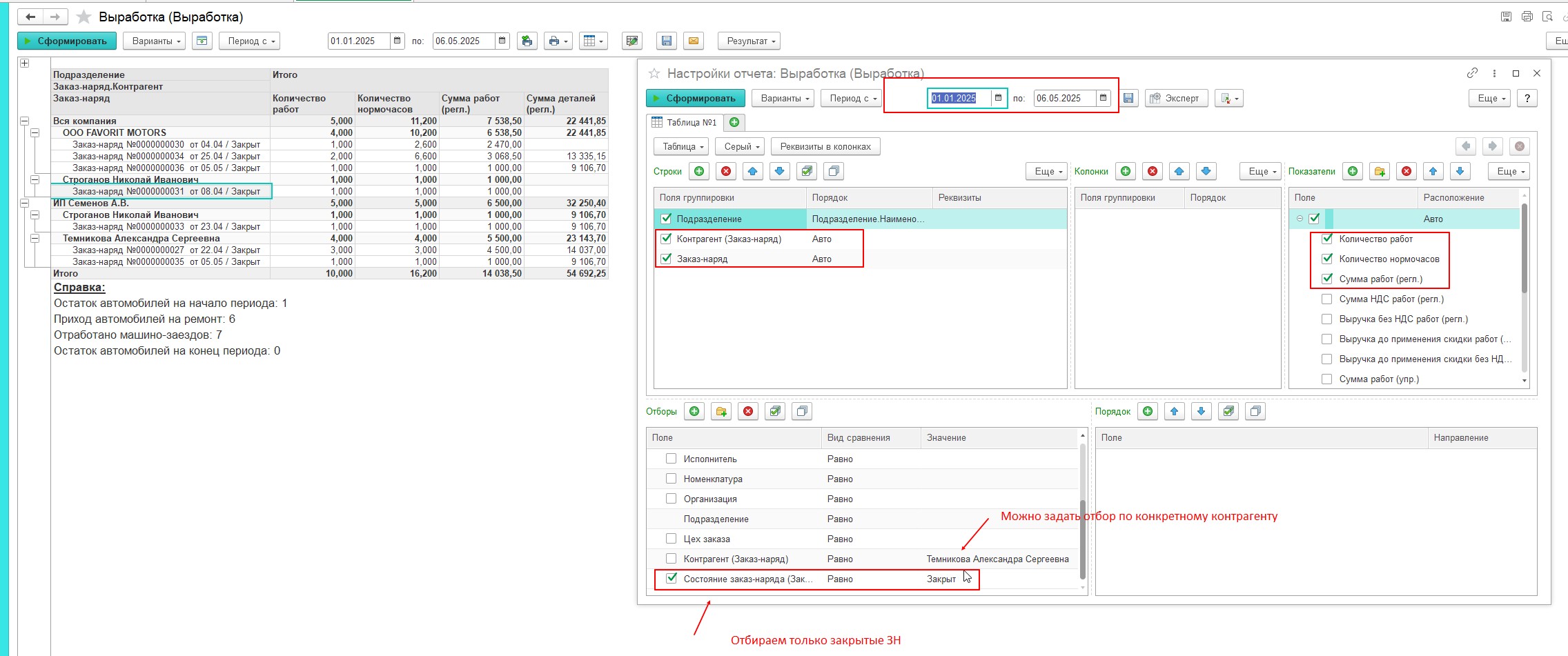

Добрый день! Можно воспользоваться отчетом Выработка из раздела Автосервис. Вывести Заказ-наряд, Контрагента, а также указать период, задать отборы. Пример на скриншоте. Однако, количество Заказ-нарядов программа не посчитает

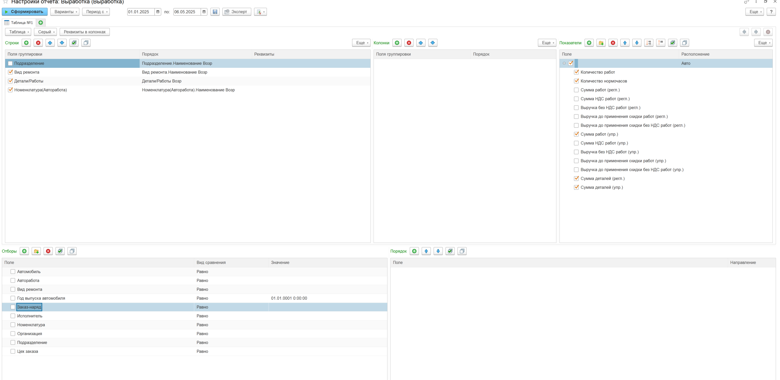

у меня так выглядит. Не пойму как сделать настройки как у вас...
Вам необходимо в настройках Строк убрать флажки везде, кроме подразделения, а затем добавить, раскрыв Заказ-наряд и выбрав в нем Контрагент и следующую строку таким же образом, просто Заказ-наряд не раскрывать, а добавить(Выбрать).

Добрый день!. Да, можно, например, по сумме работ, в настройках отчетов есть возможность настроить Порядок. На скриншоте пример.
