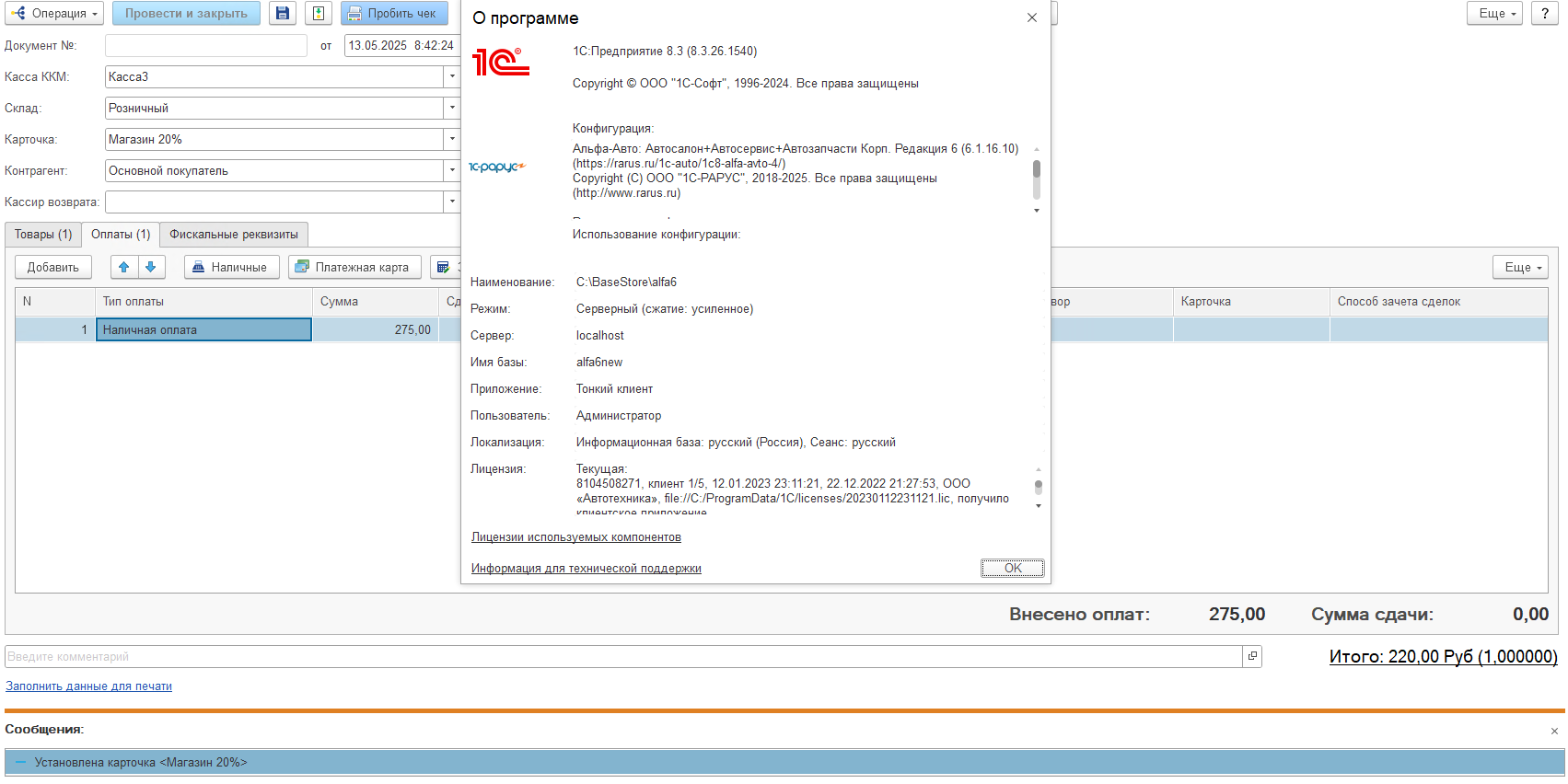

Не правильно считается сумма к оплате в документе "Чек"

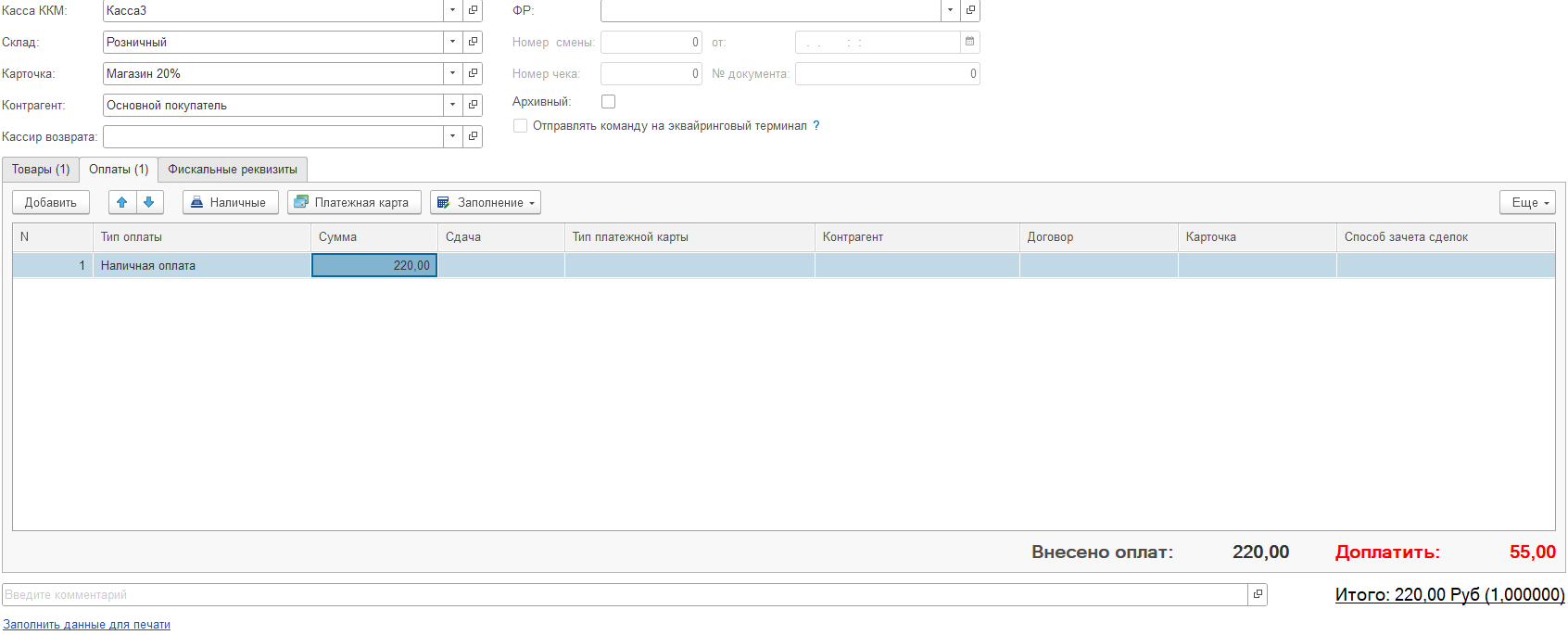

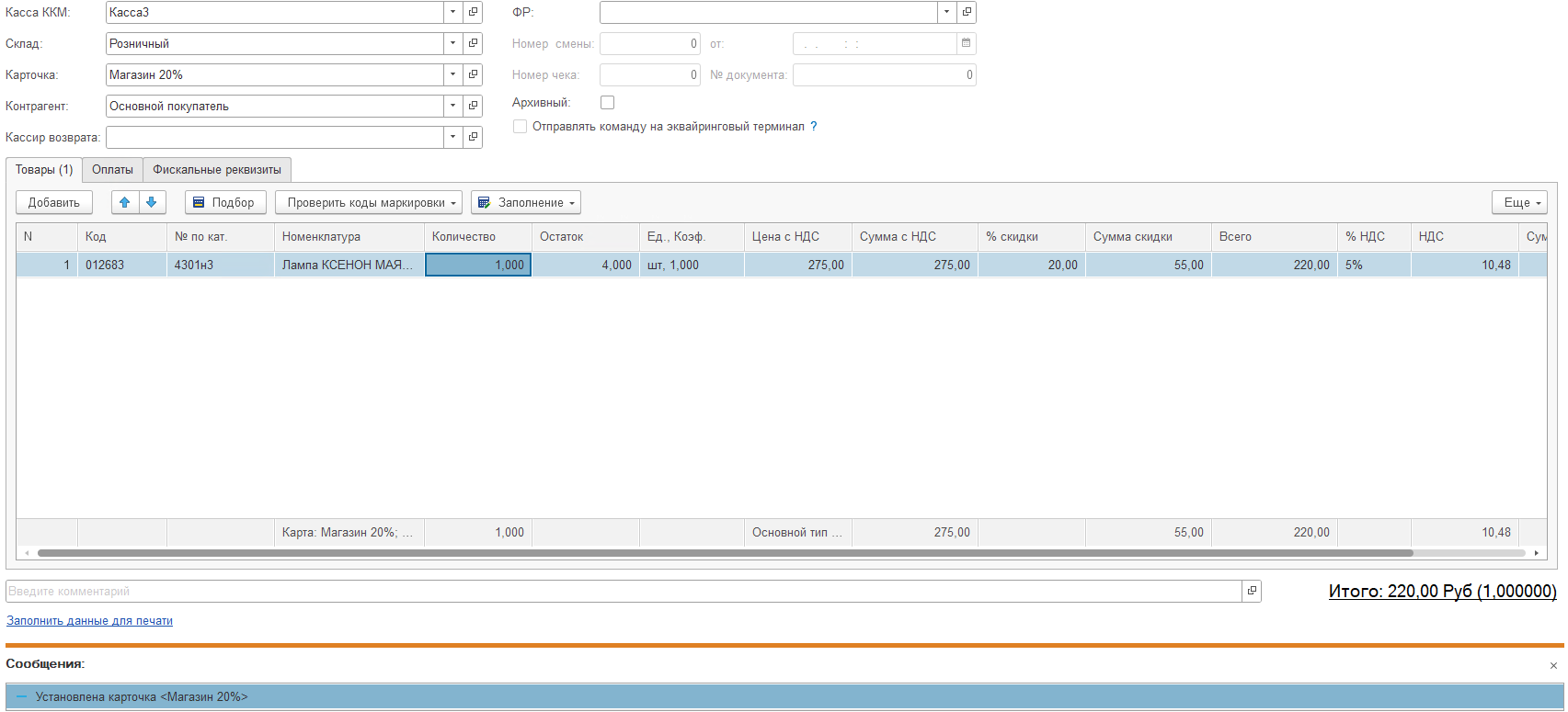

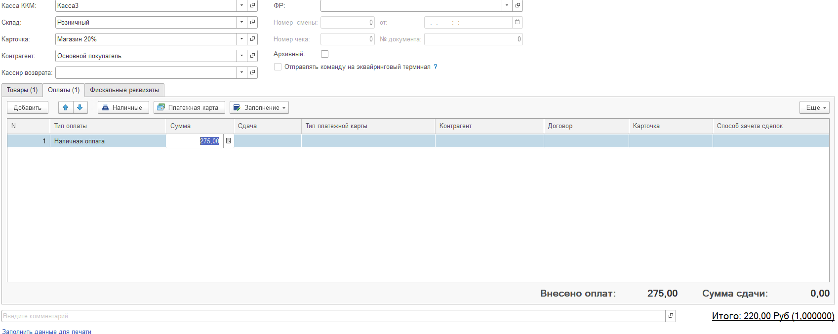

При сканировании дисконтной карты после добавления товаров сумма скидки на вкладке товаров отображается корректно, но на вкладке оплата при нажатии "Наличными" требует полную сумму без учета скидки. Если ручками поставить сумму с учетом скидки - требует доплатить сумму скидки.
Если дисконтную карту отсканировать до добавления товара - все работает нормально...

Александр, Добрый день!
О каком именно Релизе идет речь?
Мы можем зафиксировать ошибку, только если она воспроизводится на актуальном на данном момент релизе = 6.1.16.10.
Мария Попова написал:
У нас 6.1.15.14.
В описании 6.1.16.10 релиза нет информации об устранении ошибки.
Невсегда все пишется.
У Вас воспроизводится проблема на 6.1.16.10?

Обновились, ничего не поменялось...
Зафиксировали Требованием 82189.

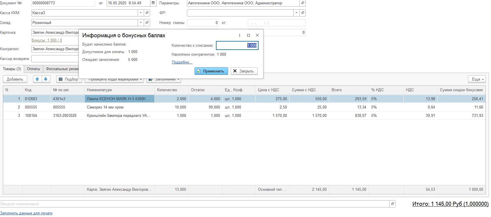

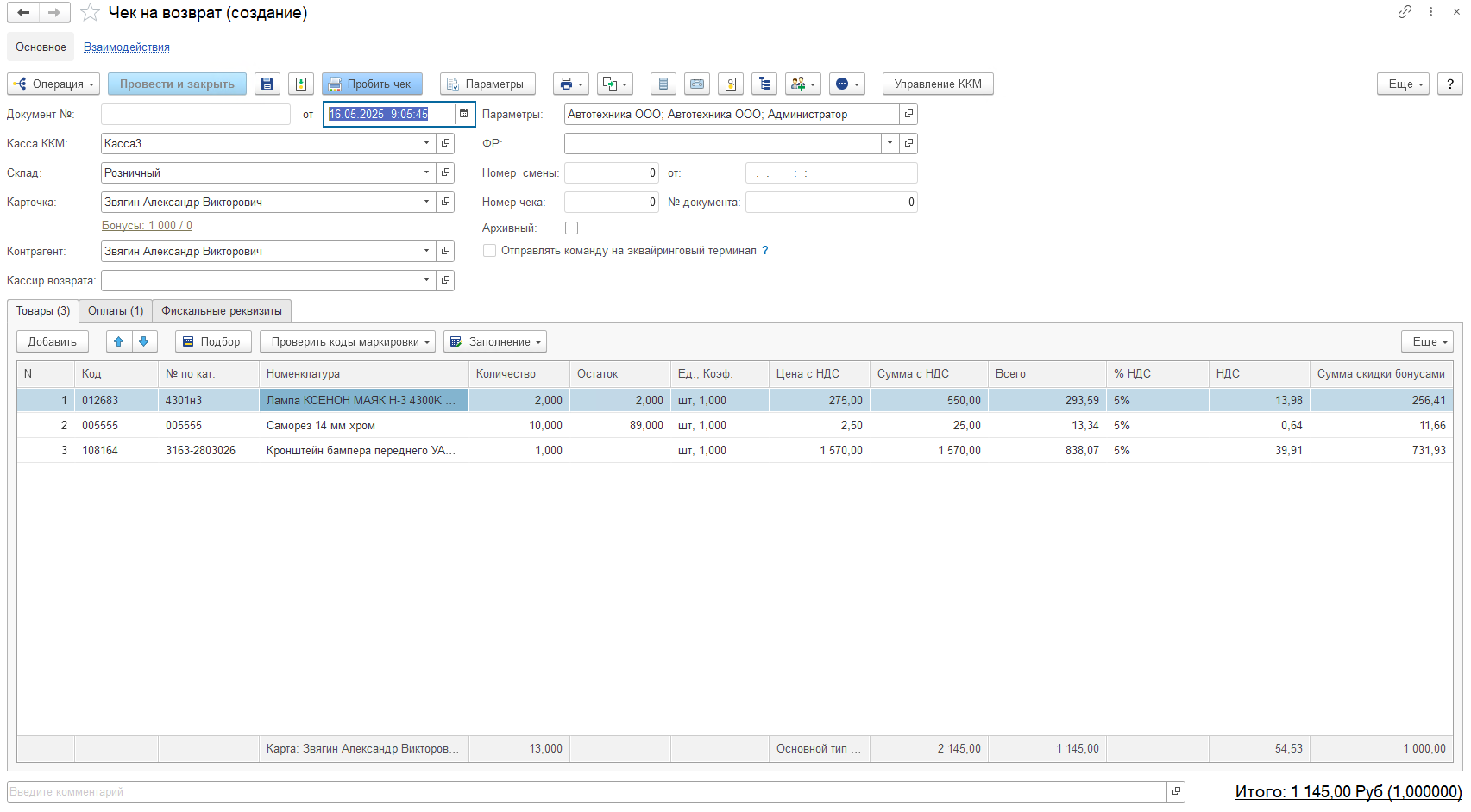

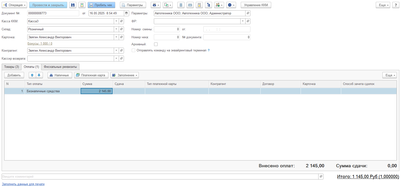

Так же не корректно считаются бонусы при частичном возврате товара.
Так же, как со скидкой, требует полную оплату (опытным путем выяснили что если чек записать, то оплату требует правильно, после применения скидки почему-то не пересчитывается "СуммаДокумента", через расширение исправили, но ждем исправления данной ошибки).

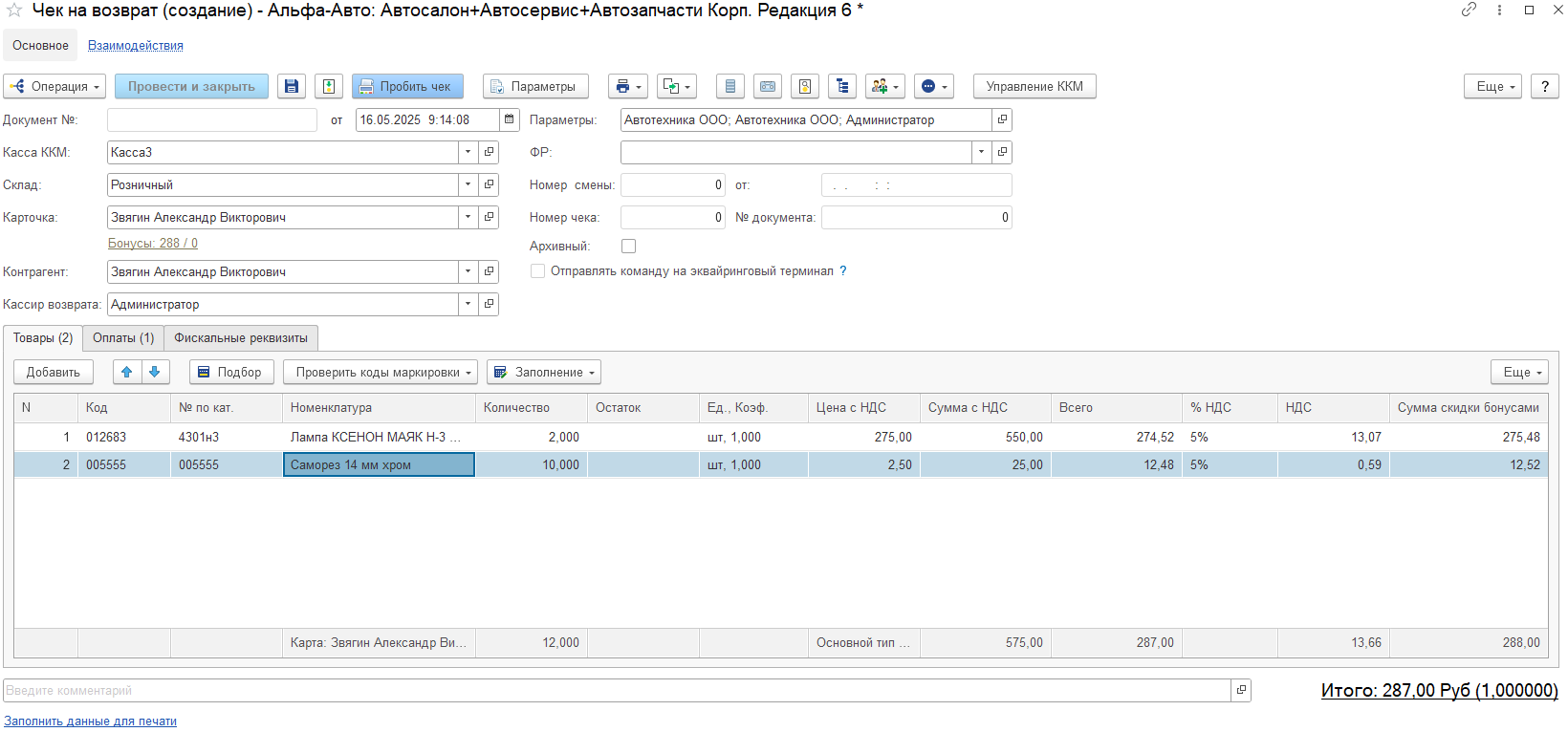

Когда вводим на основании чек на возврат - строки документа заполняются правильно. Но при удалении любой строки или изменении количества - пересчитываются бонусы и суммы к возврату. Почему? Так не должно быть, мы не можем вернуть покупателю денег меньше чем он заплатил...
Все скрины подряд приложены.
Добавила Требование 82321.
