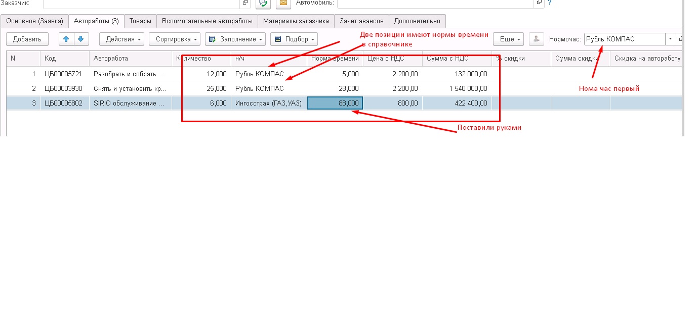

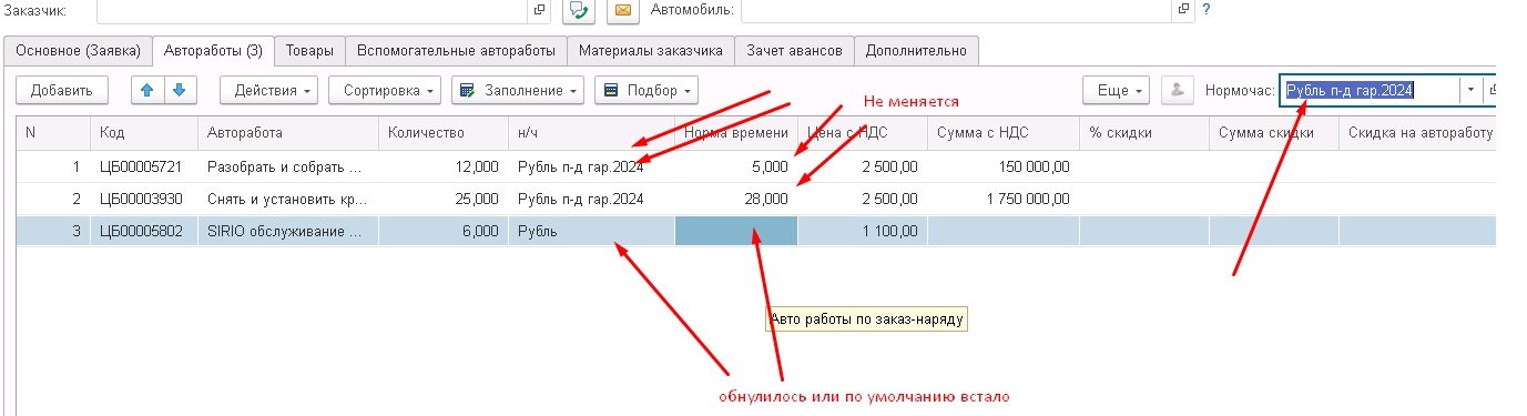

Допустим  мы подобрали 3 работы в таблицу Авторабот,  У двух-назначены нормы времени выполнения в карточках авторабот, а третья  имеет произвольное время выполнения и его установили руками прям в заказ наряде. Так вот? если сменить нормо-час в поле над таблицей авторабот (не знаю как его правильно идентифицировать)-у двух позиций (с назначенными нормами времени в карточке)-измениться только нормочас, и произойдет пересчет цены, суммы. У третьей позиции-сброситься и нормочас (по умолчанию?) и норма времени обнулиться-сумма тоже=0
Вариант до изменения:
После изменения:

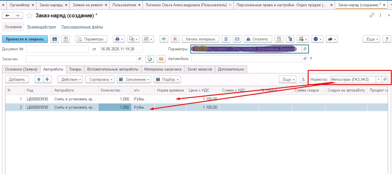

Рубль - это фикс. стоимость, самая первая проверка идет как раз по Установке, может быть на эту Автоработу она есть, проверьте в Прайс-лист на автоработы: e1cib/app/Отчет.ПрайсЛистНаАвтоработы

Но когда я создал набор работ (неважно каким образом), исправил номы времени как мне нужно( а такое бывает, причем иногда только так и возможно по согласованию с клиентом поступить.) и тут нужно установить определенный нормочас по всем работам в заказ наряде. И вроде возможность есть, указать нужный нормочас,но при выборе происходит полное перезаполнение норм времени из справочника (зачем?я же указал то что мне нужно  ) и нормочас в каждой строке подставляется в значение по умолчанию -хотя выбран другой.
Сначала установить Нормочас в строчке, а потом уже заполнять ТЧ Автоработами.
Заполнение сверху внизу слева направо.
