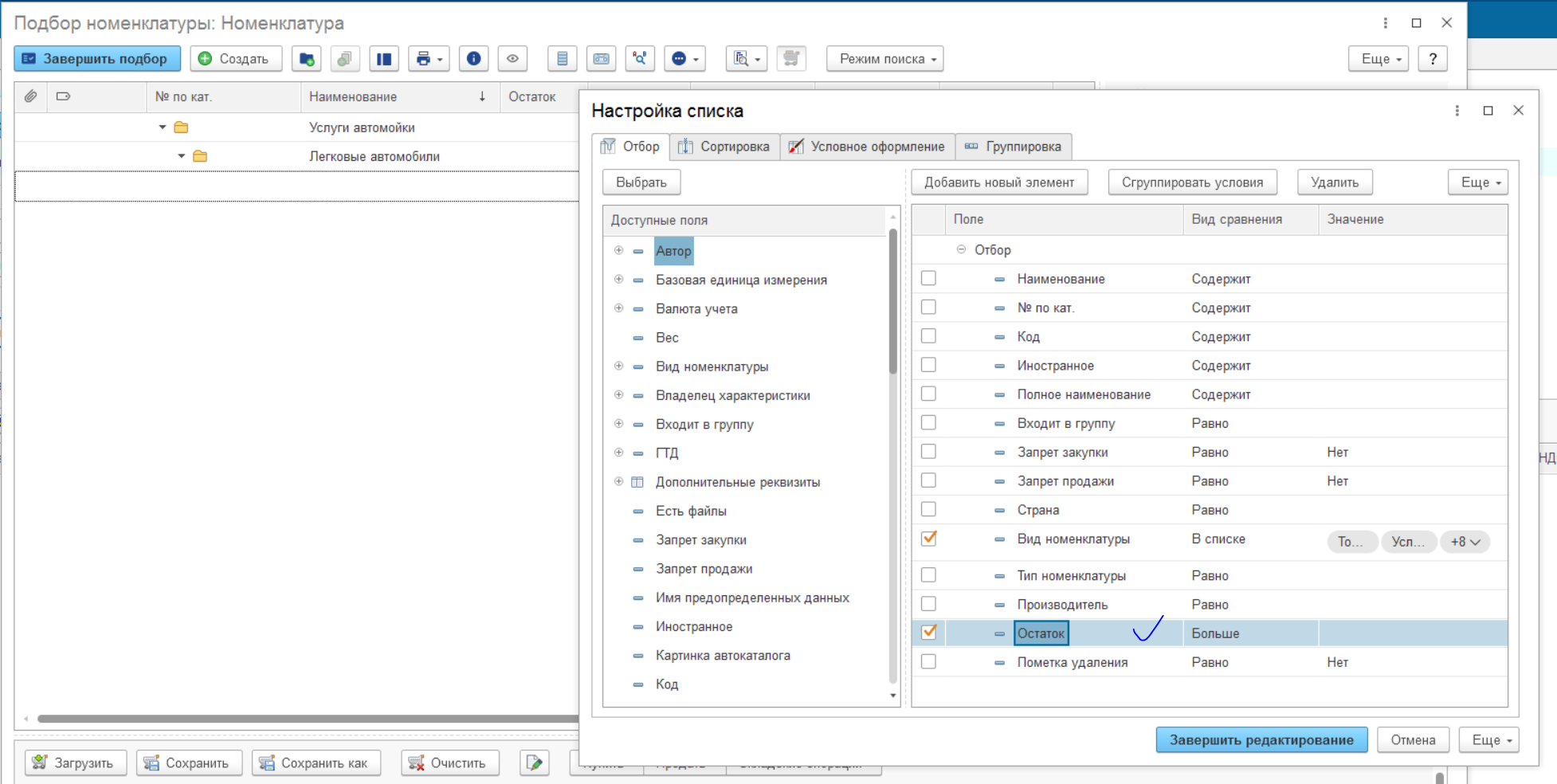

В документе "Чек" при нажатии кнопки подбор не отображаются услуги. В документе "Чек на оплату" например услуги при подборе отображаются. Нужно сделать какую-то настройку?
Вся проблема в том, что по умолчанию в подборе чека ставится фильтр по остатку.

У вас в коде прописан этот фильтр, никакой сброс не поможет и даже сохранение настроек.
Ну у нас мойка, человек купил ароматизатор и помыл авто, пробивать это в двух разных местах не очень удобно.
Либо все получается пробивать документом "Чек на оплату" без документа основания.
У меня на демо 6.1.16.10 Услуги доступны.
Фильтр по виду номенклатуры у меня такой же. Проблема в фильтре по остаткам. Там условие остаток больше 0. Так как у услуги не может быть остатков (т.е. они равны 0), услуги и не выводятся.
Если сбросить Остаток(снять галку), то можно будет добавить Услуги, записать/провести/пробить.
