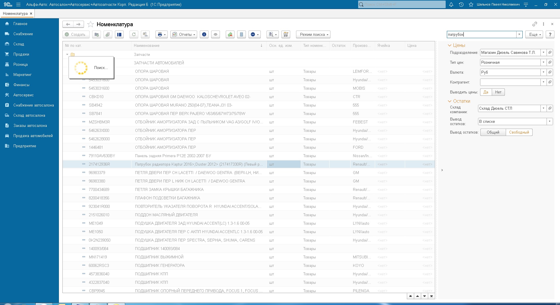

Висит стандартный поиск у пользователя
Здравствуйте
Альфа-Авто: Автосалон+Автосервис+Автозапчасти Корп. Редакция 6 (6.1.16.10)
1С:Предприятие 8.3 (8.3.25.1374) пробовали и Тонкий клиент и Толстый
Есть пользователь и у него при режиме поиска Стандартный при поиске в номенклатуре программа зависает минут на 5-10
Если режим поиска "Единая строка поиска" то ищет быстро. У других пользователей базы поиск проходит быстро при любом режиме.
Кэш 1С чистить пробовал, не помогает.

Пробовал и на рекомендуемой платформе, и режим полнотекстового поиска 2.0 включил, не помогает.
Дело не в платформе и не в режиме, а в каких-то настройках пользователя.
На том же самом компьютере, на той же платформе, но под пользователем Администратор (например), стандартный поиск работает замечательно.
