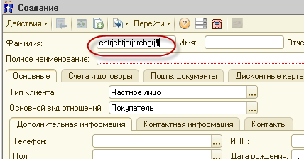

А каким образом, подскажите?
Указано на изображении.
