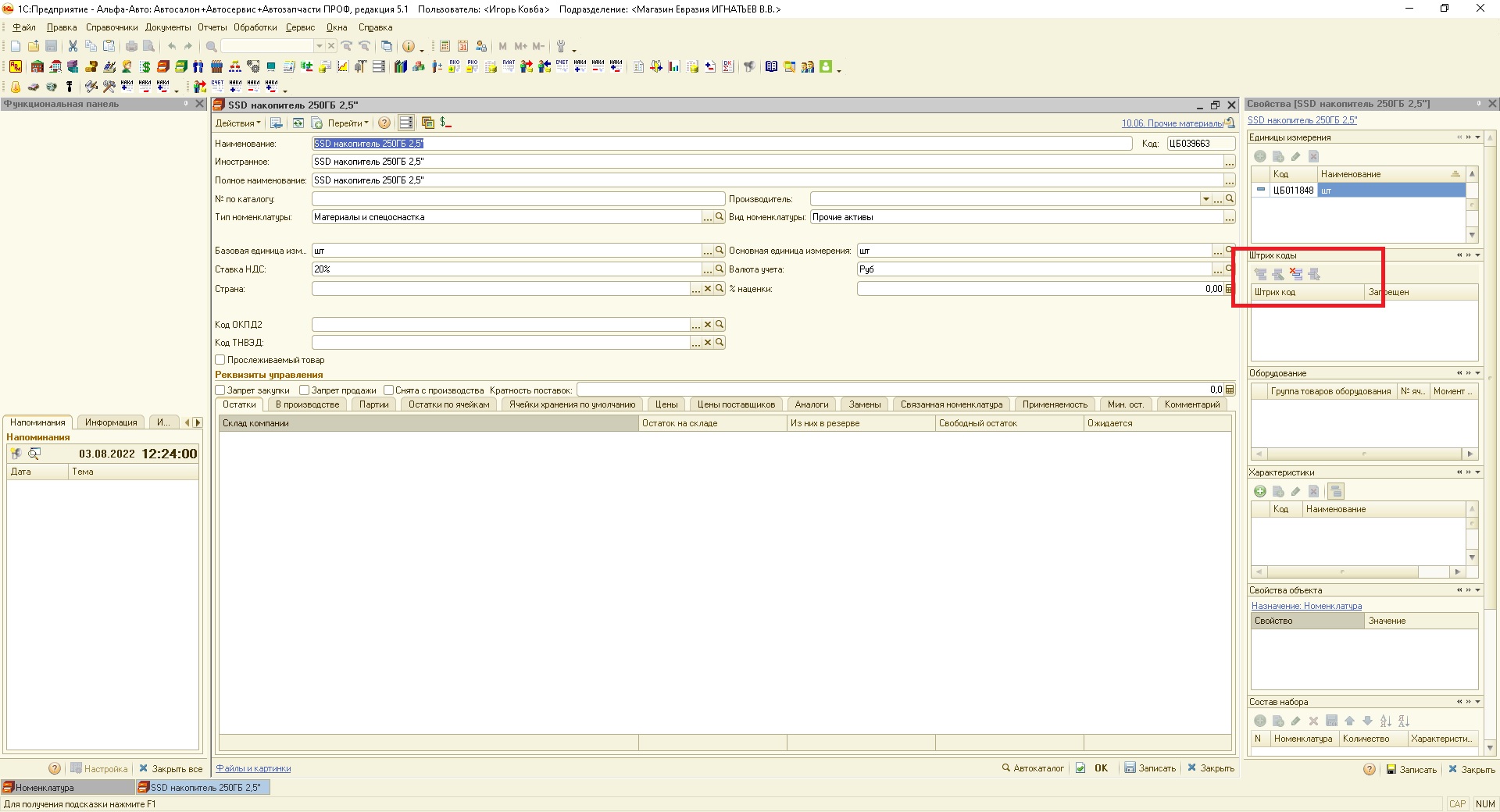

Подскажите, а почему у меня в номенклатуре штрихкоды вообще не активны...?
ААА 5.1.33.07
ААА 5.1.33.07
Добрый день! Консультации осуществляются при наличии активной техподдержки вида ПРОФ или КОРП. В данном случае можем отвечать на вопросы, предполагающие ответ "Да\Нет"
Проверьте как штрихкодирование указано в Типе номенклатуры?
