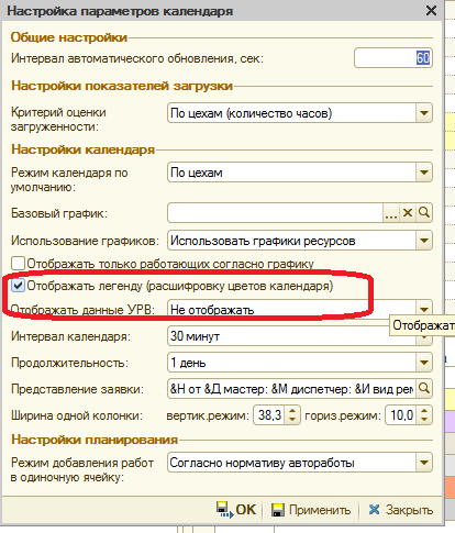

1. явки на ремонт выделяются цветом в зависимости от статуса, можно ли самому настраивать схему цветовую? и что означают эти цвета?
2.  при наведении мышью на запись появляется подсказка. ее можно настроить каждому пользователю отдельно (Гос.номер, Причина обращения, Заказчик, Контактные
данные и тд). можно ли сделать настройку и применить ее группе пользователей/всем пользователям??
Добрый день, Анна.
1. Легенду можно включить в настройках самой обработки по кнопке "настройки" (см. скрин в приложении). Служебные цвета настраиваются только в конфигураторе, цвета состояний заказ-нарядов настраиваются в справочнике Состояния заказ-нарядов.
2. Настройка отображения заявки также настраивается в настройках обработки, применяется для всех пользователей.

1. С какого релиза Альфа есть эта галочка (отображать легенду календаря)? у нас версия Альфа-Авто: Автосалон+Автосервис+Автозапчасти ПРОФ. Редакция 5 (5.0.10.02), и такой галки НЕТ! На какой релиз обновиться?
2. А представление заявки не удается настроить общее для базы, если настраиваешь у одного пользователя, то при входе других - ничего не изменяется.
Анна.
1. рекомендуем обновиться на актуальный релиз 5,1,06,04.
2. Да, тут Вы правы, представление заявки настраивается для каждого пользователя отдельно.
