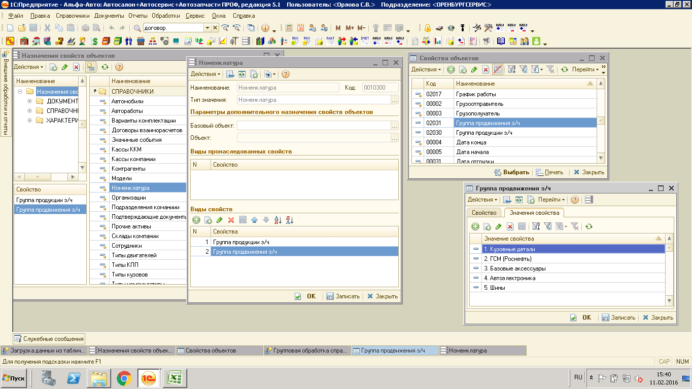

Копированием назначения свойств объектов "Номенклатура" можно создать новое назначение, указать группу номенклатуры и назначить свойства для нее.
Это я нашел. Но эти свойства видны у любой другой номенклатуры, не относящейся например к Антифризам. А теперь представьте, что свойст всего под 100 шт. Каждый раз листать этот список? Как по мне: если свойство привязано к какой-то номенклатурной группе, то в другой ее не должно быть видно (т.е. фильтр)
:D Упс разобрался

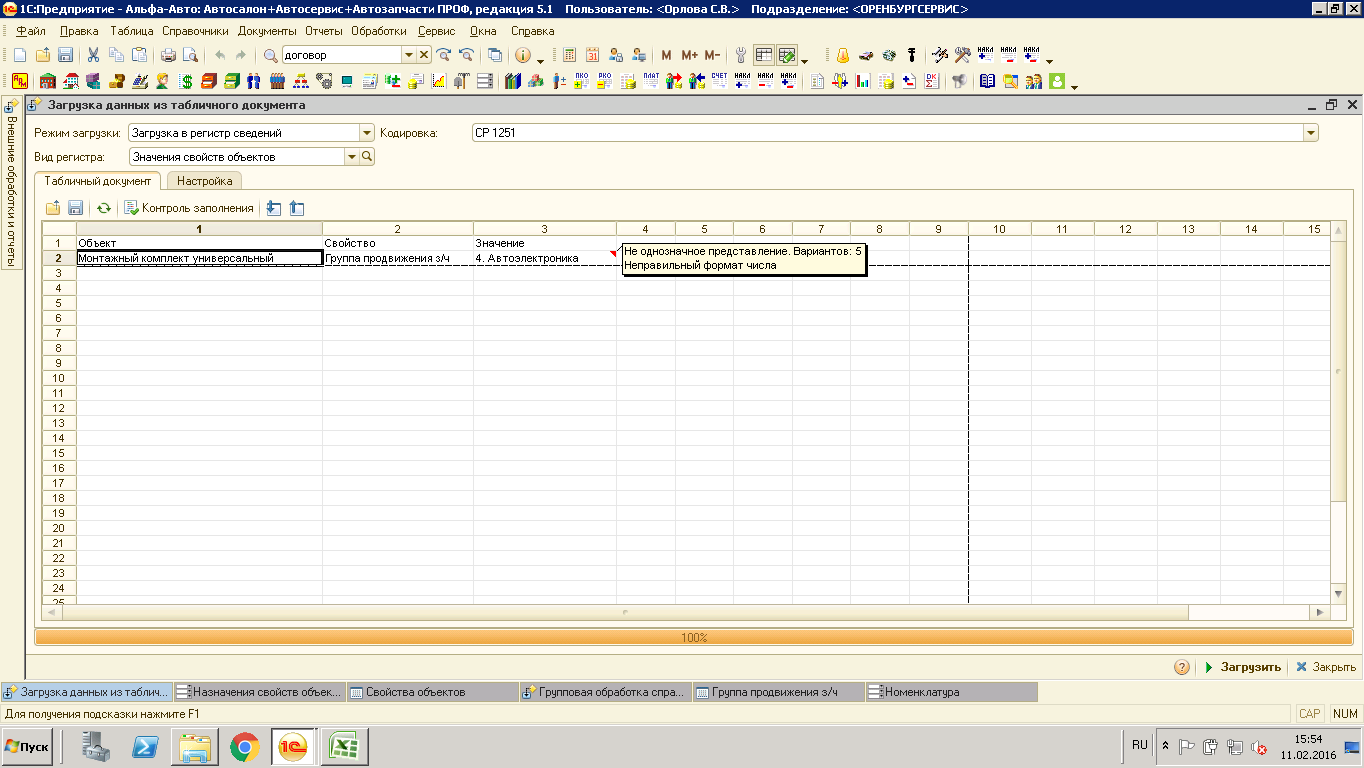

Не получается. В обработке на вкладке "Табличный документ" выбираю файл (xls), загружаются данные в поля: объект, свойство, значение. После контроля заполнения в поле "Объект" появляется примечание: Не однозначное представление.Вариантов 3. В поле "Значение" - Не однозначное представление. Вариантов 4. Не правильный формат числа.
Количество объектов верно, у нас может быть несколько номенклатурных позиций с одинаковым названием. Значения свойств справочнику "Номенклатура"
добавила заранее: Свойство - группа продвижения и пять значений этого свойства. При попытке загрузки данных в таком виде появляется сообщение:

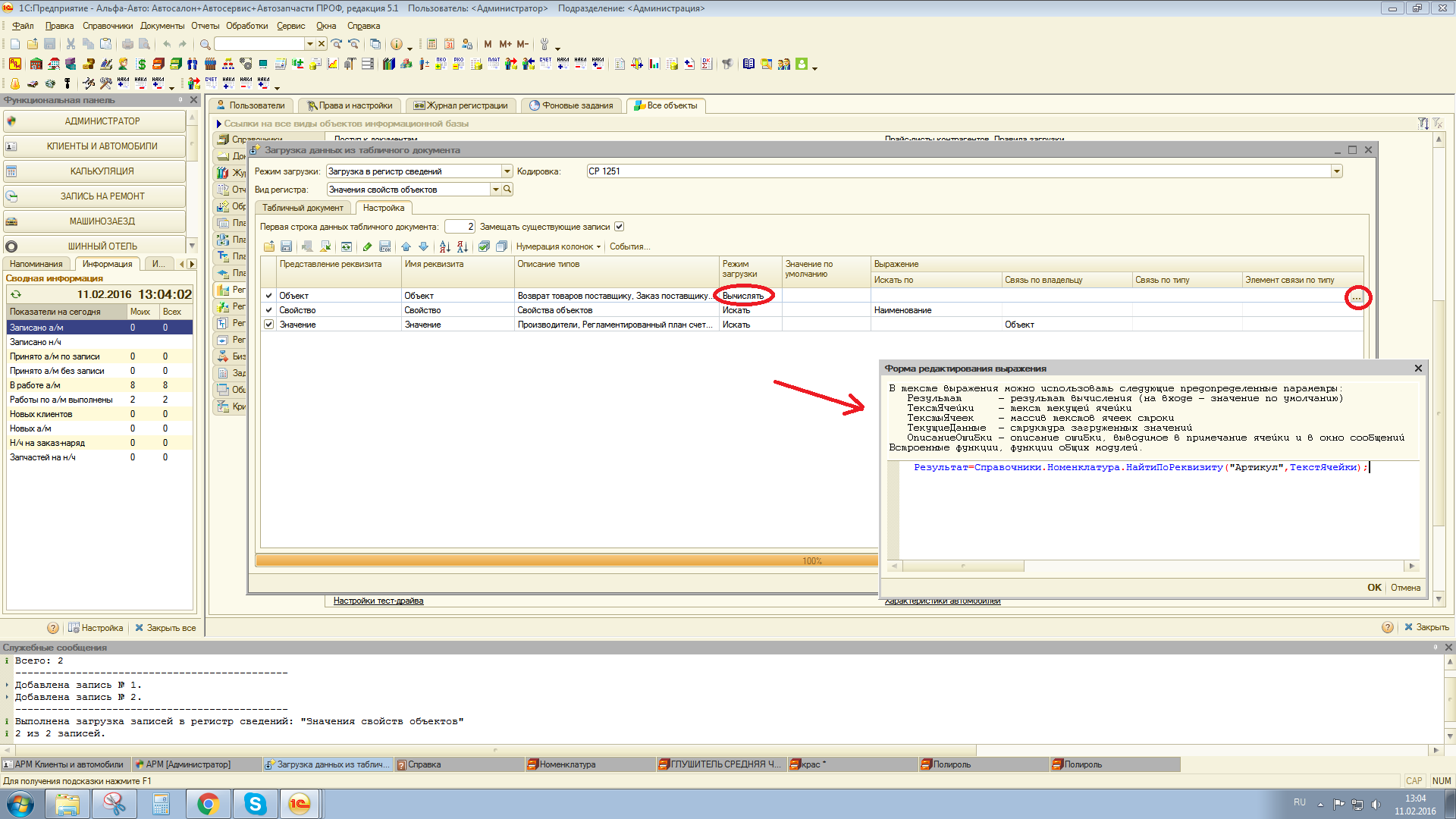

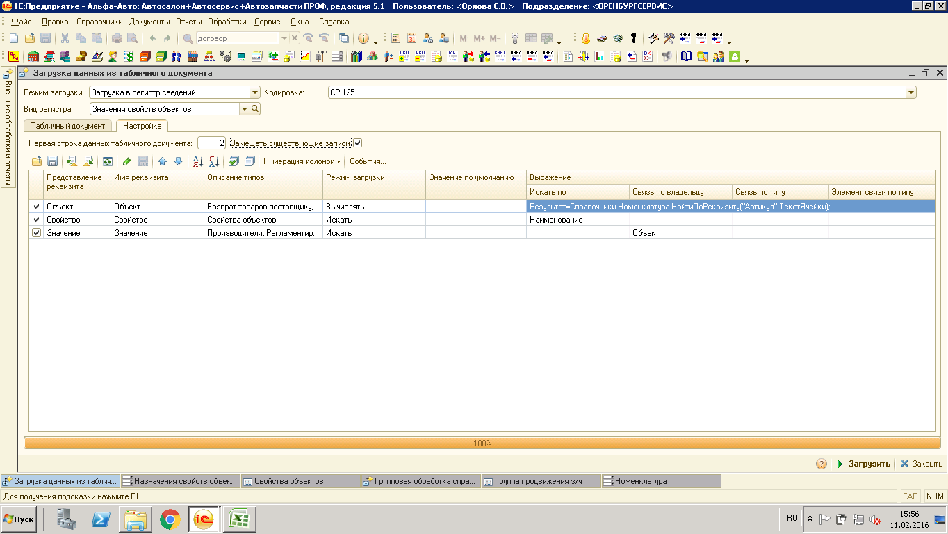

Светлана, если есть номенклатура с одинаковым названием, то настройки нужно сделать как на скрине.

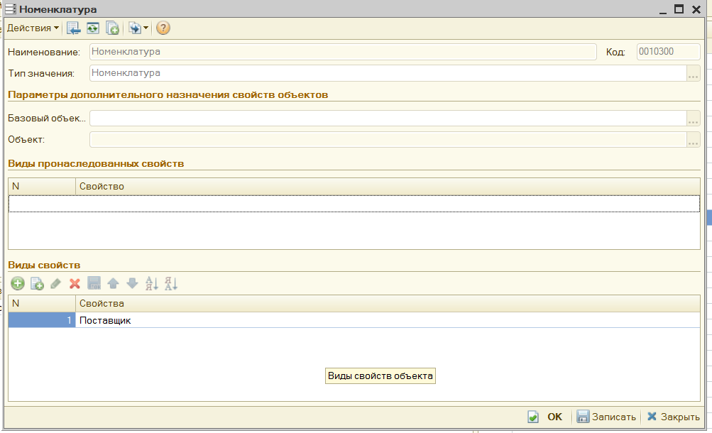

По поводу свойств, уточните, пожалуйста, у Вас свойства добавлены к справочнику "номенклатура" (см скрин)?
да, конечно

С новыми настройками объект не комментирует, а значение теперь - Не однозначное представление. Вариантов 5. Не правильный формат числа.
и при попытке загрузки сообщает:
Выполняется загрузка записей в регистр сведений: "Значения свойств объектов"
Всего: 1
Ячейка[R2C3](Значение): Не однозначное представление. Вариантов: 5
Неправильный формат числа
Ошибка при вызове метода контекста (Записать): Запись не верна! Значение поля "Объект" не может быть пустым!: ЗначенияСвойствОбъектов: , Группа продвижения з/ч (Регистр сведений: Значения свойств объектов)
Запись не загружена. № записи: 1.

Светлана, для поиска номенклатуры по артикулу необходимо прописать выражение как описано выше, по установке свойств также необходимо указание подобного выражения, но здесь, к сожалению, оказать консультацию нет возможности, потому что выражение прописывает на языке 1С, а мы со своей стороны не оказываем консультации в написании подобных запросов. Возможно, кто-то из участников форума даст Вам совет, это не запрещается правилами форума.

[img]file:///C:/Users/zavGar22/Desktop/2017-03-16_112316.jpg[/img][img]file:///C:/Users/zavGar22/Desktop/2017-03-16_112208.jpg[/img]Свойства и Значения уже загружены в соответствующие места. Осталось назначить конкретное Значение конктретному Свойству конкретного Объекта. Проблема в том, что 1С ругается на "Изменена запись № такая-то. Ячейка[Rтакая-тоC3](Значение): Не однозначное представление. Вариантов: 4 Неправильный формат числа". и всегда указывает на столбец со Значениями. Значения все проверял, они уникальные, но 1С упрямо твердит, что есть 4 одинаковых значения. см. скриншоты
"Врукопашную" изменить Значение Свойства Объекта конечно можно, но хотелось бы сделать это загрузкой, т.к. номенклатуры много, у каждой несколько значений свойств объектов, короче лениво 100500+ значений врукопашную вносить.
Проверил у себя - действительно ругается на 4 варианта. Попробовал сделать так:
1) В настройках убрал галку со строки "Значение"
2) В событиях на вкладке "При записи" добавил примерно следующий код (вместо простого поиска по наименованию можно описать какой-то свой алгоритм поиска нужной ссылки):
Код
Объект.Значение = Справочники.ЗначенияСвойств.НайтиПоНаименованию(ТекстыЯчеек[3]);
Вроде работает...
